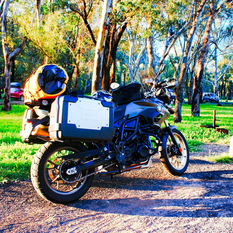

разнолитровость что бы компенсировать кривизну мопеда после установки кофров - у мопеда глушак только с одной стороны, рамки под кофры из-за этого имеют разный вынос по окношению к центральной оси. сугубо для визуальной эстетики.
у меня были разнолитровые KGR33 и KGR46 - жирный кофр 46 вносит такой же диссонанс во внешний вид как и смещение по оси. сейчас бы брал оба 33. 46 слишком жирный и по сути его нечем забивать - ограничение по весу все равно 10 кг на кофр
по самим кофрам могу сказать что они у меня оработали 5 лет, и даже после списания в утиль гуся они продолжали кататься на другом моте. спустя пять лет развалилась одна петля - то ли от ударов, то ли от того что сам пластик стал уже хрупким. мот на них несколько раз падал на на около нулевых скоростях. железная петля он сарайной двери из ближайшего сельпо, заклепки и черная матовая краска успешно решили проблему сломанной петли.
как то так оно выглядело. правый кофр на 46
