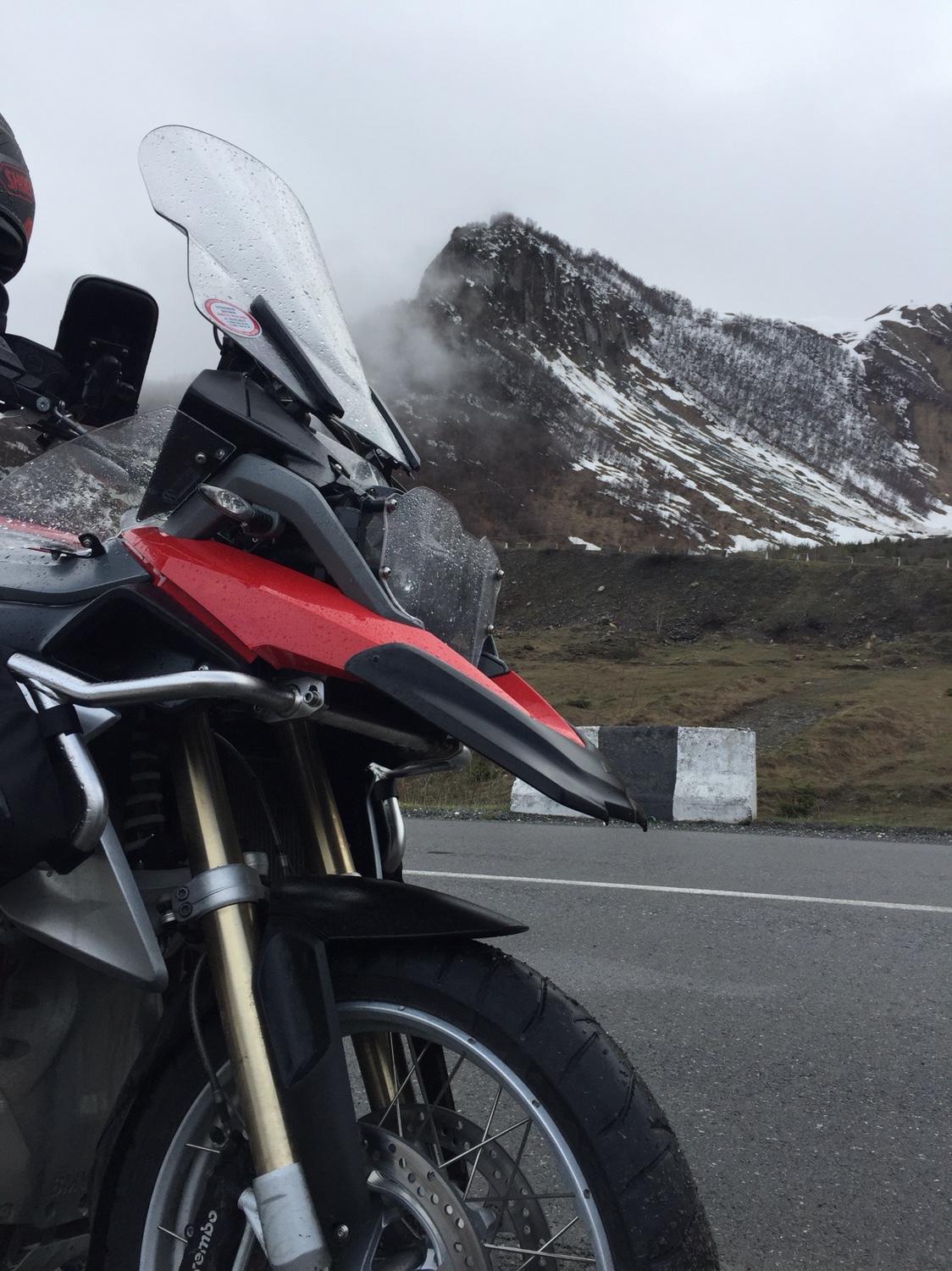

Дабы не плодить темы, спрошу тут:
Имеется: жидкий гусь с стеклом от АДВ и усилением (от Англичанина, судя по форуму), райдер 184см + пассажир
Проблема: на скоростях 120+ сильно продувает рук (в максимальном положении), чуть выше кисти и до плеча. В текстильной куртке на футболку руки были холодные в +15...
Вопрос: Поможет ли стекло VSTREAM Z2487 с этой проблемой или дело не в стекле?
Буду признателен за ответ!

Езжу с таким ВСТРИМОМ руки не мерзнут, но дует в бока-в низ и поясницу. Пояс обязательно. Мыслю как крылышки ставить от АДВ.

Тоже заметил, что туда поддувает, получается, что нужно стекло + дефлекторы?
Какой рост у вас? Чтобы лучше понимать - подойдет / не подойдет

183см. Стекло в среднем положении, чтоб поверх него на дорогу смотреть, в лицо не дует, гарнитура-музыка-связь все ок. Езжу с открым флипапом. Да дефлекторы боковые нужны, но пока поясом обхожусь. А стекло толковое.

Получается, что эти дефлекторы убирают только поток воздуха с боков, а чтобы убрать поток с рук надо заменить стекло? Не искали ли аналоги этих дефлектров?

Со стоковым стеклом не ездил, сравнивать не могу. Но с ВСТРИМОМ проблем с руками не замечал. Даже лопухи на защиту рук лежат не поставленные. Шлем не трясет особо, поток проходит по верху. Кончики плеч чуть в мухах. Заказаны на али крылышки от адвенчера, придут попробую приколхозить.
ПС у меня руль с проставками. Предплечия горизональны и может поэтому находятся в аэротени от стандартной защиты рук.

На алишные крышки от адвенчера тоже смотрел, но так и не понял как их приколхозить - заказать не рискнул. Было бы очень интересно почитать про ваш опыт установки и помогут ли они вообще, ибо 13к за 2 куска пластика и десяток болтиков это перебор.
Кстати, забыл спросить: а как в жаркую погоду с этим стеклом? Обдувает ли если опустить на минимум?
У вундера есть дефлекторы для худого. Ездил с ними и стеклом в-стрим, все гут.

А какая высота стекла?

Заметил на фото удлиненный клюв - для чего он?
