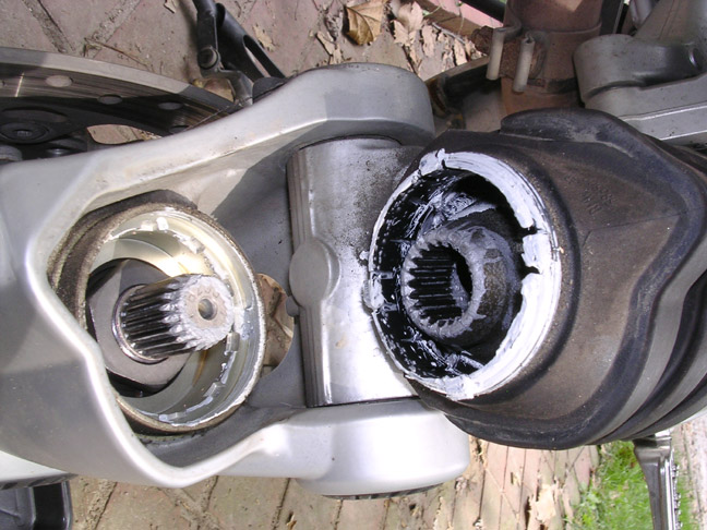

Откинув редуктор увидел очередной косяк работы "специалистов ХХХ", отсутствует на шлицах кардана и хвостовика монтажная паста Optimoly TA 18219062599!
Вот как должно быть
И как у мну:(
Раз тут на шлицах нет смазки, надо посмотреть как обстоят дела на обратной стороне кардана. Смазки там не оказалось. Зато там умный агрегат от ХХХ решил сам эту проблему, путем подливания на шлицы масла из коробки:))

Скажу так, что гофрированные кожухи это то же самое что и пыльники на шрусах! Если вы прозевали то попадаете на уменьшенный ресурс всей системы; сальник выходного вала коробки/кардан/подшипники рычага/редуктор/повышенный износ шлицевых соединений!

Я вот этой шлицы мазал http://exist.ru/Catalog/Goods/7/223/5B802529
Ну снять и поставить кардан со снятием маятника любой может))) А вот снять, а самое главное обратно установить кардан в установленный маятник, вот это был танец с бубном)))

На предыдущих гусях (1150) карданные валы состояли из двух половинок, соединенных шлицами, вот там нужно было вставлять зубья соблюдая ориентацию крестовин относительно друг-друга. Иначе будут вибрации и выбивание крестовиной резинового кожуха.
На R1200 этих трудностей нет, поскольку кардан цельный.
