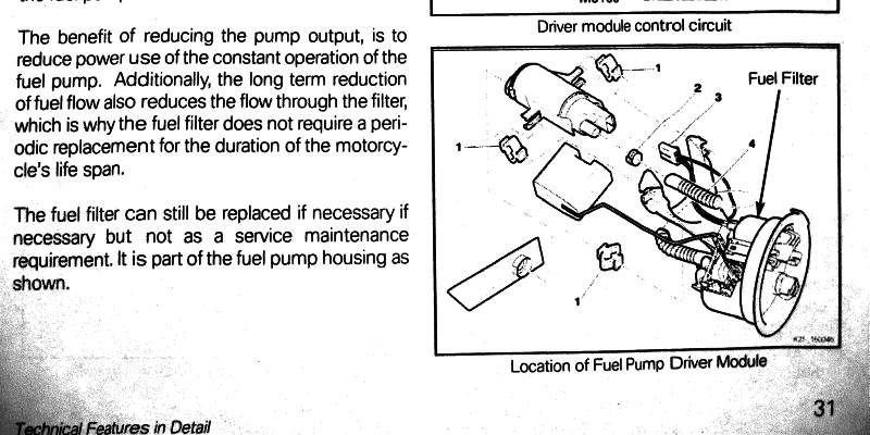

Был точно такой случай, дело было в фильтре топливном. Он на воздушнике 1200 в одном корпусе с бензонасосом. Была где-то статейка, как его выкорчевывать и на что менять (фильтрующий элемент отдельно в природе существует) но нужна сварка по пластику. Для проверки надо бы найти второго воздушника и переставить бензонасос.

может действительно тогда дело в бензонасосе? И на нем точно есть фильтрующий элемент. Как вариант, делать то нечего пол дня и узнаешь.
думаю можно его выковырять и без него попробовать (только попробовать, а не использовать)
Насос потрошить я не готов, так как нет подтверждения присутствия в нем фильтра. Да и при снятии насоса сетка идеально чистая была. Дальше лямбды, но уже по весне.
сетка=фильтр, если говоришь что сетка(фильтр) чистая, тогда ..., я бы в насос смотрел. Лямбды думаю не причем. Плавали бы обороты, газ бы не добавлялся. Хотя..
Если бы в насосе стоял фильтр, то по регламенту насос менялся бы на определенном пробеге, как на многих машинах.

Он там типа на весь срок службы)))) Размер фильтрующего элемента там и правда больше чем в 1150й серии но все равно-это не про наш бензин))) Кстати с 2005г бнв и на машины стал такие насосы ставить.
Не верующим товарищам картинка
попробую еще найти фото распиленного фильтра...
В общем теперь, если серьезно, поговорил с знакомыми американцами, кто обслуживает 1200ки. Они ставят в разрыв между насосом и фильтром, автермаркетовский фильтр. Получается, все г-но оседает в нем и штатному фильтру достается меньше. ТОлько этот автермаркет-фильтр маленького размера. Думаю у нас будет мало ходить. Ну и да, соответственно ставить его надо на новый насос с новым фильтром. В этой ситуации уже не спасет.
