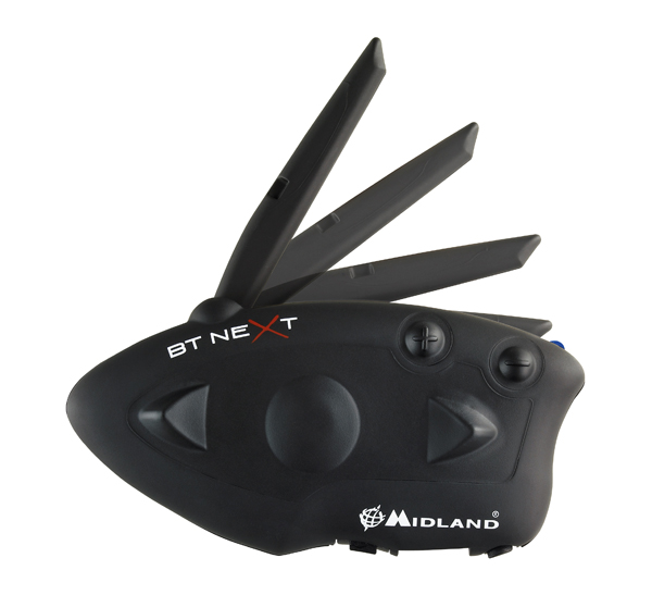

  1. R 1200 GS Adv
Новинка от Midland - Midland BT Next
Инструкция Midland BT Next
http://yadi.sk/d/hCtEftK2RWQq8
Функциональные возможности. Выделил отличие от предыдущей модели
2.0 стерео (Наушники/“Хэндс-Фри”/протокол A2DP)
Bluetooth соединение с мобильным телефоном, системой GPS и MP3 стерео плеером.
Bluetooth-подключение до 4-х человек в режиме связи Intercom.
Дистанция связи до 1500 метров.
Bluetooth-подключение к радиостанциям PMR446 (со встроенной или подключенной функцией Bluetooth) для осуществления связи с группой пользователей.
Проводное подсоединение к стереоплееру iPOD/MP3 или к радиостанции.
Проводное соединение с радиостанцией PMR446 для осуществления связи с группой пользователей (соединительный кабель и беспроводная кнопка PTT поставляются по запросу).
Два динамика для настоящего стереозвучания.
Два способа фиксации на шлеме: при помощи крепежа или липучки.
Два решения: проводной для закрытого шлема и микрофон с регулируемой душкой для открытого шлема.
Оба крепежа поставляются вместе с устройством и абсолютно совместимы почти со всеми типами шлемов.
Встроенное FM-радио с RDS
Голосовое подтверждение выбранного режима (Радио, Телефон, Интерком)
Возможность обновления через интернет и настройки с РК - специальный софт
