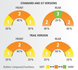

А какая высота протектора у новой резины? Планируется пробег по Европе около 6000, вдвоем и три кофра. VFR1200. Пирелли энджел жт, сейчас померил, по центру 6мм

Катаю сейчас перед 110-80-19, зад 170-60-17, мишлен пилот роад 4 треил
проехал тысяч 6, не нравится как ведет себя мотоцикл.. Рулится в медленных поворотах , такое ощущение что колесо спущено, хотя давление 2,5... Какой то ватный мотик.
