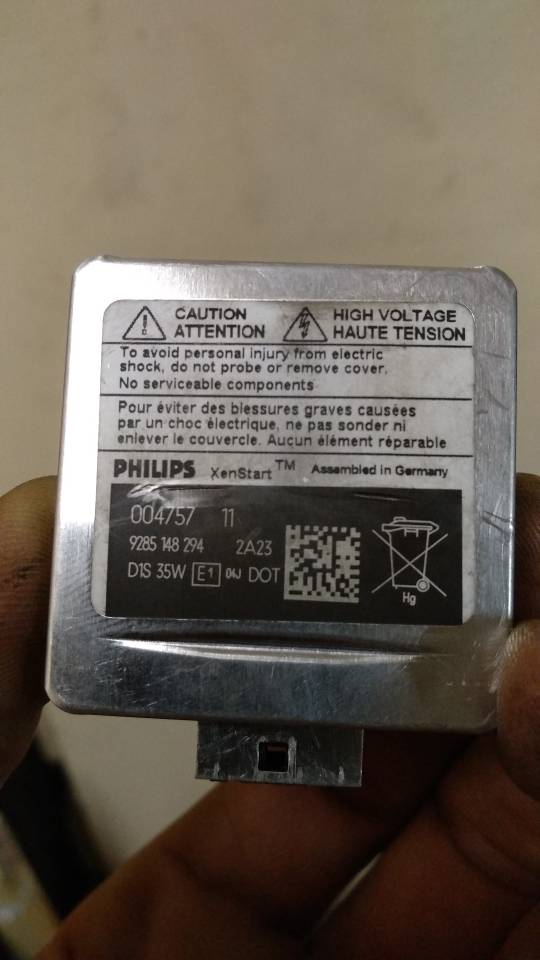

Там одна лампа, обычная D1S. И да, скорее всего дело в самой лампочке.

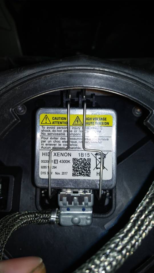

Спасибо за совет! Вчера посвятил вечерок этому вопросу. У меня установлена штатная лампа Philips. Решил начать с более бюджетного варианта и купил новую лампу, правда не оригинал, а Sho-Mi 4300к. Обошлась порядка 700р. Кстати! Если кого интересует, используется лампа d1s. После установки лампы наблюдаю следующую картину: при запуске двигателя она просто вспыхивает и гаснет... И так каждый раз при запуске двигателя. Короче ваще не горит! Ставлю обратно штатную, все ок!

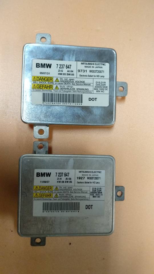

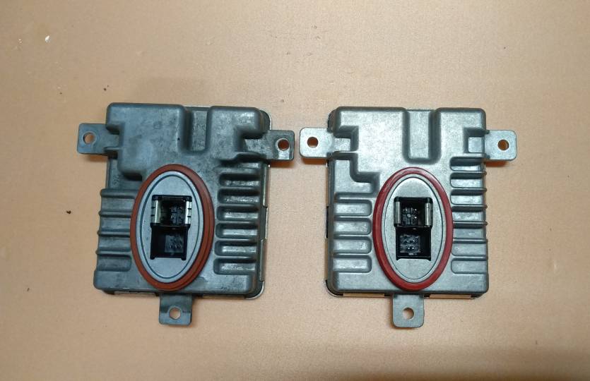

Мот 2012 года, на нем установлен блок розжига 63117237647. На вториче таких много. Можно купить новый за 4.000р.

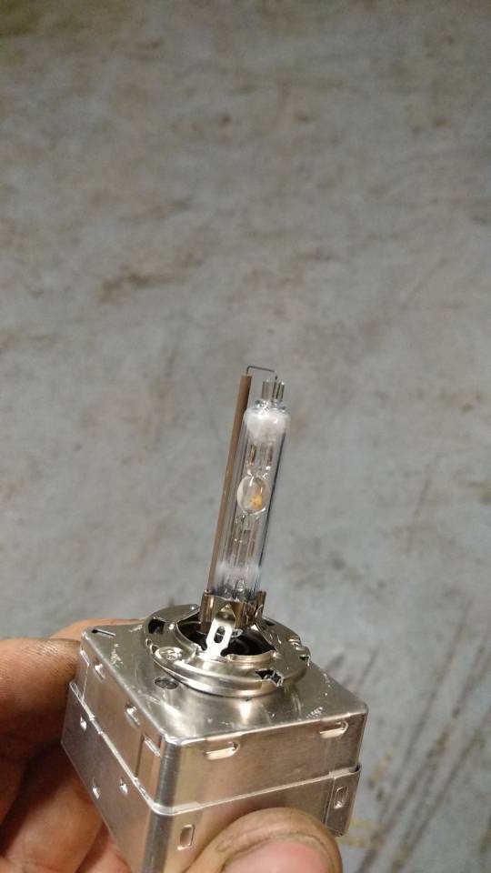

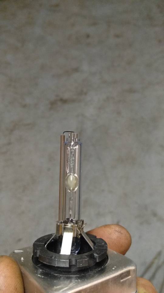

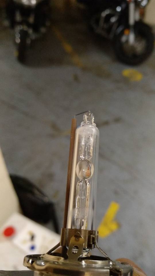

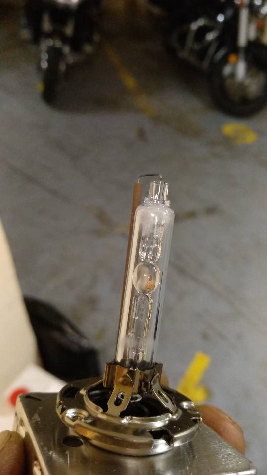

На лампе есть какой то дефект-пятно. Может, кто чё скажет по этому поводу?
Заменил блок ксенона и заметил странную особенность, луч света мерцал, дрожал на старой, штатной лампе. Такой эффект я иногда наблюдал со старым блоком. Что бы исключить неплановую разборку передка, вдруг если лампа перегорит, решил установить купленную sho-mi. На этот раз она заработала. Свет стал ярче в два раза, хотя по классу эти лампы одинаковые, 4300к. Делаю вывод, что старая лампа свое отслужила, впрочем как и блок розжига.
Касаемо самого блока. На Авито и в прочих местах полно предложений по запросу: 63117237647 или w003T20071. На блоке надпись БМВ и остальные надписи как на оригинале, но понятно, что оригинал только в редких случаях может стоить 4.000р. Продавцы не скрывают, что это не оригинал, а китайская копия, но рабочая! Такой на Али можно приобрести в два раза дешевле и по отзывам, это устройство работает хорошо и выполняет свои функции.
Из минусов или что выдает этот китайский блок - это тонкий, пищащий звук при включении света, но по мере прогрева лампы этот звук затихает и его почти не слышно. Звук высокочастотный, который даже не каждый заметит.
Пока все работает. Свет стал ярче минимум в два раза!
