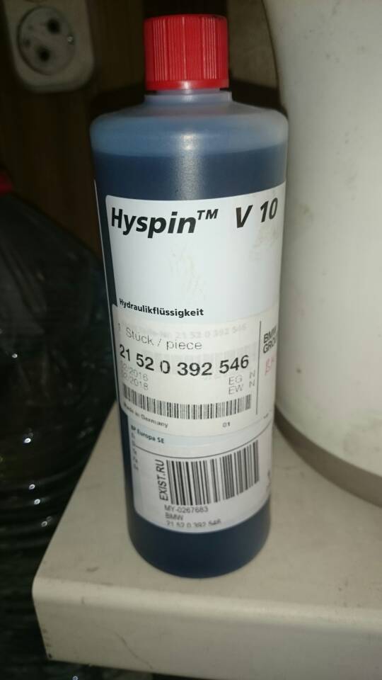

А кто уточнит,в сцеплении у нас вот это?
21520392546
. D6503 .

Спасибо большое.
Добрый день.
Я тормозуху поменял по кругу. До сцепления руки не дошли!!!!!!!!!! Там своя жидкость?????
Спасибо большое.
Добрый день.
Там масло. Скажи спасибо рукам!)))
Одного человека знаю, залил тормозуху. Спрашиваю давно?
-Давно.
-Что выходило из строя в сцеплении?
-Сальник исполнительного цилиндра.
Пришлось человека "просветить" что он глубоко не прав:)
