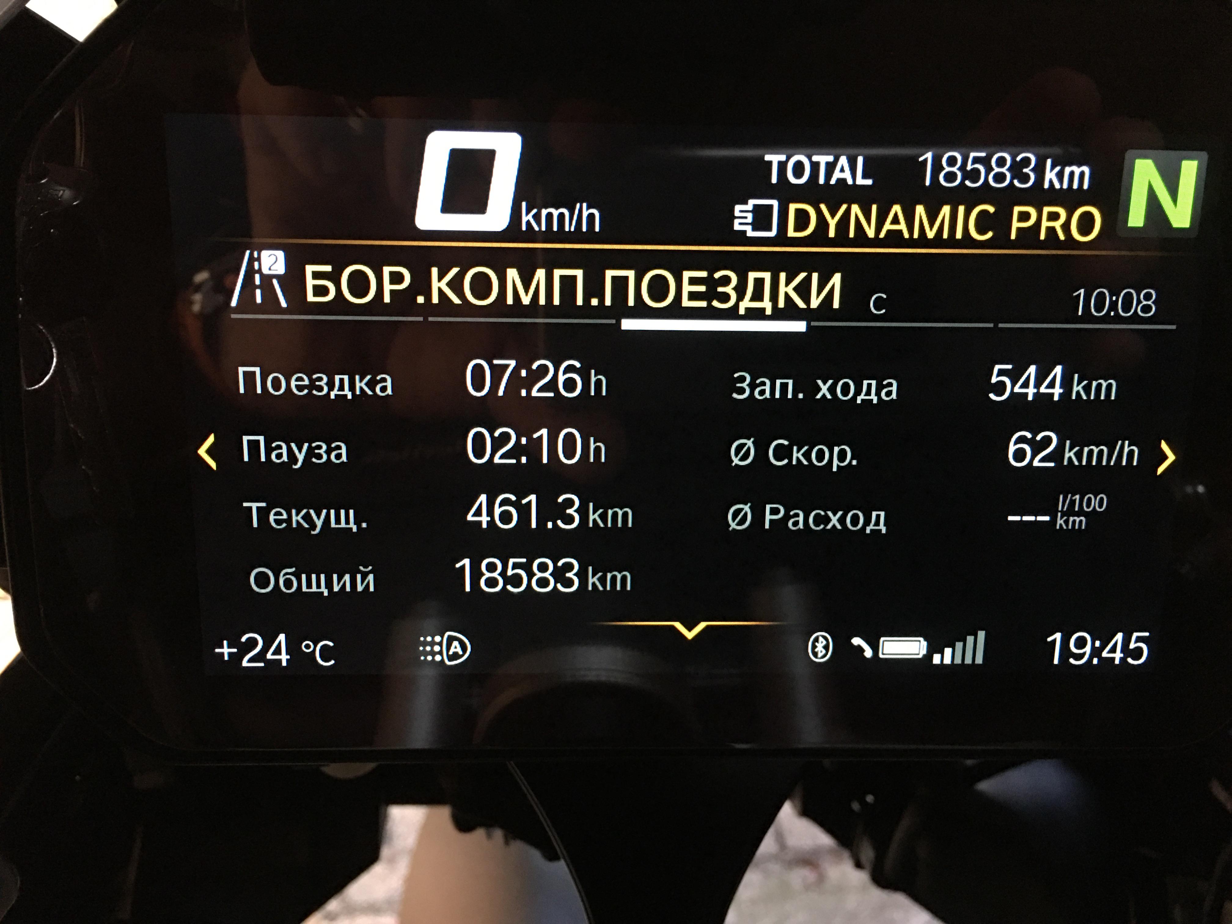

А у гуся есть динамик про?
Справедливости ради отметим, что это опция и доступна она не всем мотоциклам. Но, если вдруг ее нет, то дооснащение не потребует существенных затрат
Почему у меня на 17-го года в фуле она не открыта?)

Гусь худой 17го . Без планшета
Ну Dynamic Pro с какого-то определённого года пошёл. Вот у меня на 14-м его нет и, со слов официалов, установить невозможно.
Да. С планшетом пошел. После августа 18-го
У меня есть с марта 2018 года, говорили, что мой первый мотоцикл с планшетом в Москве, поверил [emoji2369][emoji4]
гусь худой, рали февраль 17-го, оба режима в наличии
без планшета
