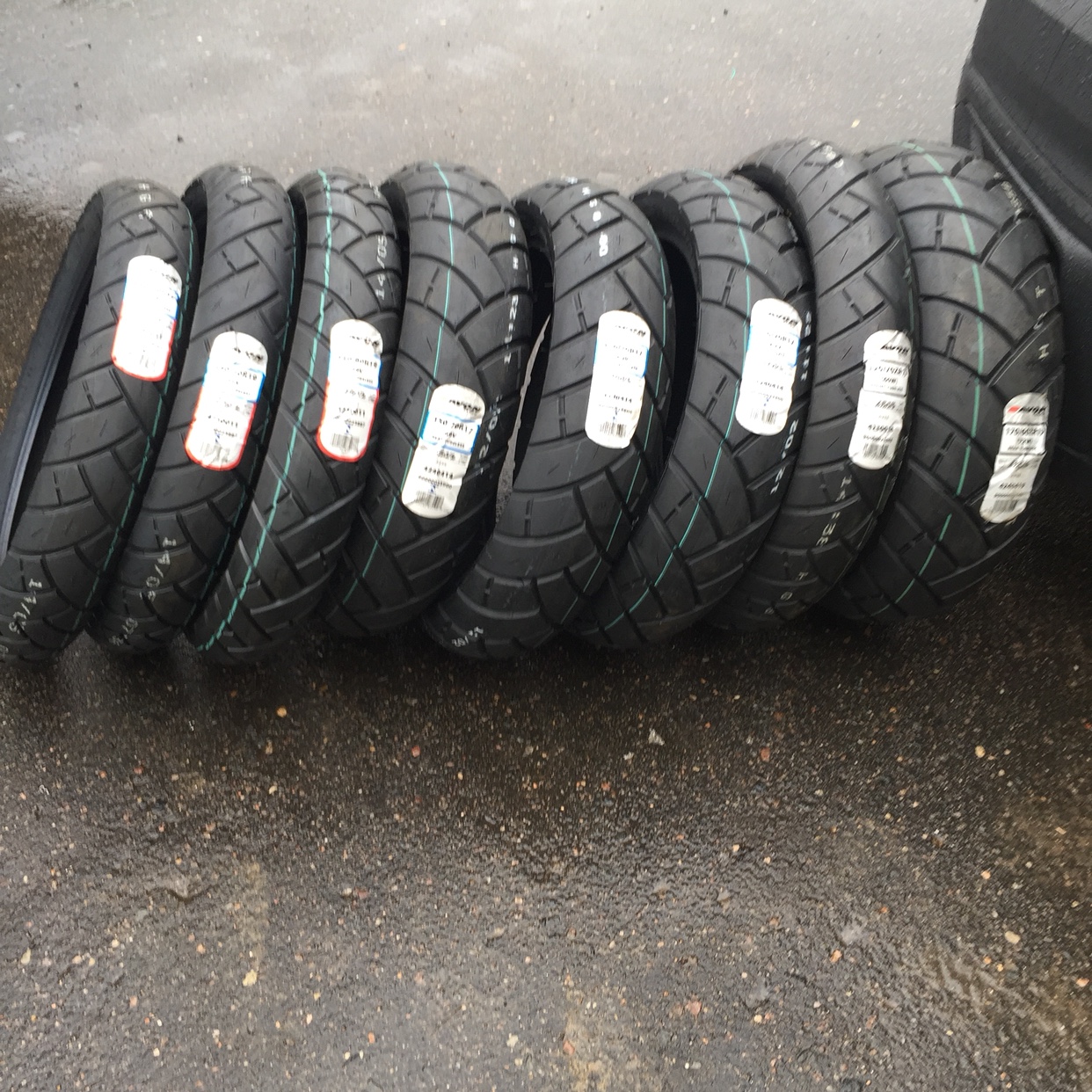

AVON Trailrider для BMW R 1200 GS/A F 800 GS.
Где его взять, мокрое-то?

Кстати, у нас есть в наличии резина для 1200-х гусей. Шиномонтаж тоже есть. Велкам!
Avon Trailraider 2021
По чем?
На R1250GS
