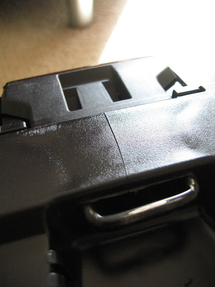

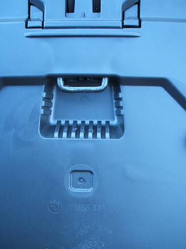

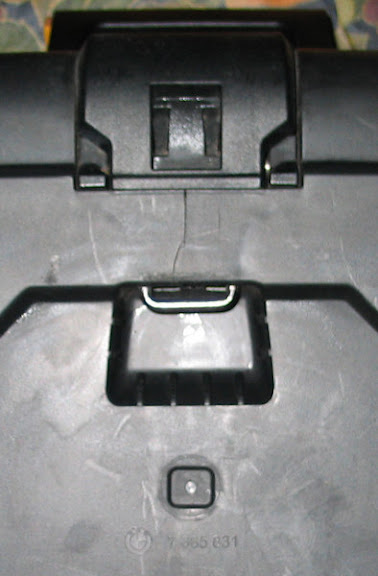

а вот в те далекие времена собачка нижнего замка упиралась в пластик, потом в залитую пластиком мет. пластину:
ну и при тряске все это дело успешно выламывала:

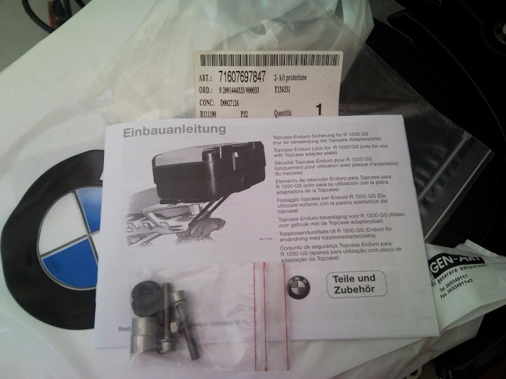

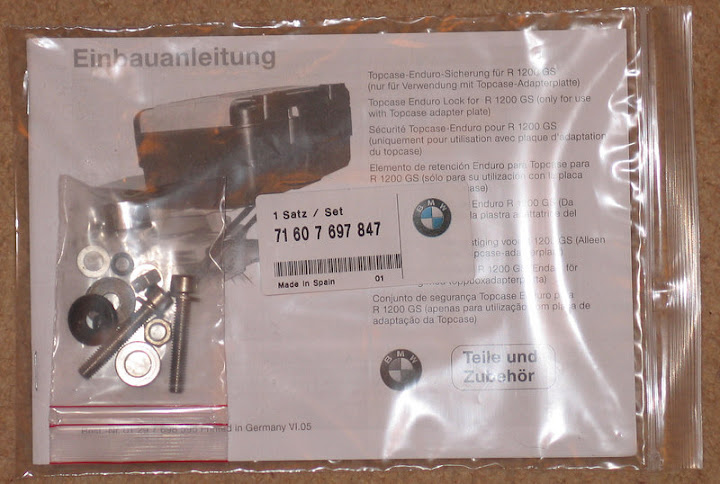

другой 71 60 7 697 847 Enduro Retainer Kit (Topcase Enduro Lock) - это набор из пары болтов и гаек, коими надо было прикручивать кофр при выезде на раздолбаную дорогу - высокотехнологичное решение ))

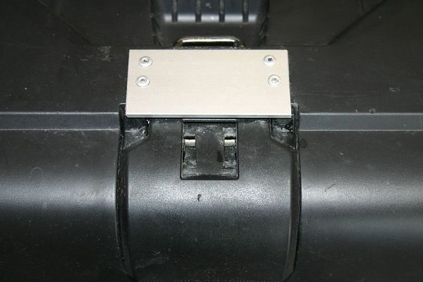

так что если кофр не последних лет (хотя кмк усиливающие пластины на оных вовсе не гарантирует, что его не вырвет), то рекомендуется посетить стройрынок ну и как-то поколхозить:

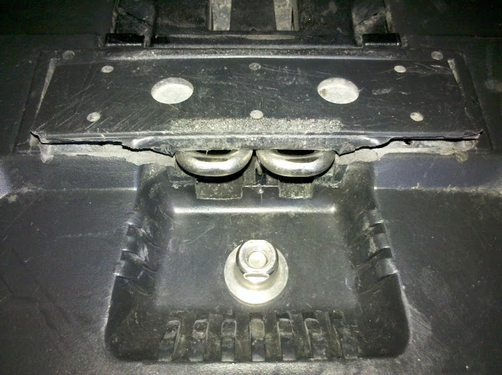

заколхозил/затюнил ))
осталось грейдером проверить, как раз на селигер собираемся 11-12го, пока надорожники палаточный лагерь разобьют, то да се, мы как раз вокруг озер по грейдеру и всему чему придется ))
зыж если вдруг кому надо, шаблон для внутренних пластин есть, хотя можно обойтись и шайбами, это я так для 100% упора )) так бы еще верхнюю пластину с нижними П-образно единым целым сделать, но это уж кроить надо, резать точно, гнуть...
нижнюю пластину, кстати, тоже можно спрятать взамен пластика, вырезав его, она тогда будет утопленной. мне пока итак сгодится, там посмотрим

надо же было как-то за 5 мин. решить проблему )) он так притягивает, что мама не горюй, кофр вообще не шелохнется, пофигу любой грейдер, там уже если только кронштейну лопаться. гемор только в кофр лазить ))
я или сеткой сильно не натягивая подстрахую, надо же чтоб кофр вибрировал и тем самым пытался вырвать крепление. либо сзади (спереди по ходу движения) там крепления прикручены (вот их ктстаи тоже в легкую может вырвать), туда стропа отлично залезает и крепится - 5 см стропы, карабинчики на конце и можно быстро страховать пристегивать/отстегивать. можно еще понадежней, когда метиз нержавейку покупал уже присмотрел петельки, изнутри их приделать и карабинчика цепляться
пля, лучше бы это мысль мне в голову не приходила - такую личную неприязнь к выпирающей железке стал испытывать, что кюшать не мог... ррр... пришлось опять вырезать и мучиться сверлить нержу
а вообще и стоковая пластина справилась бы, кмк. она 1.5 мм, но два центральных винта с подложкой с обратной стороны ее бы держали. я щас поставил 2 мм, в идеале конечно 3 мм в самый раз бы было.
руками подергал, силу приложил - крепление держится, если где что и ходит, то уже площадка и кронштейн. грейдера покажут...

повреждения такие:

насквозь треснул угол

конкретно треснуло днище, странно, но вроде никаких нагрузок там нет, хм :/

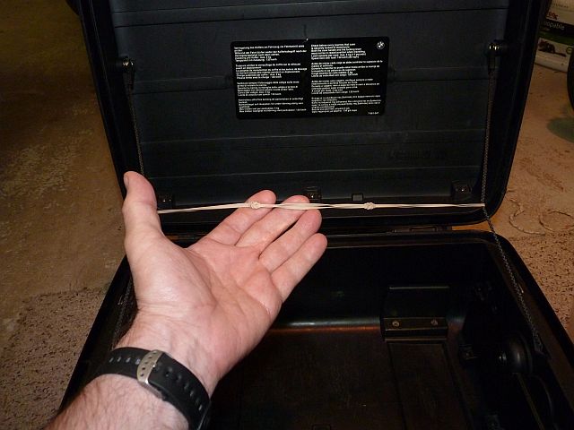

зыж фик с резиночкой апдейтил до такого варианта, а то когда она поперек всего кофра - не очень удобно
