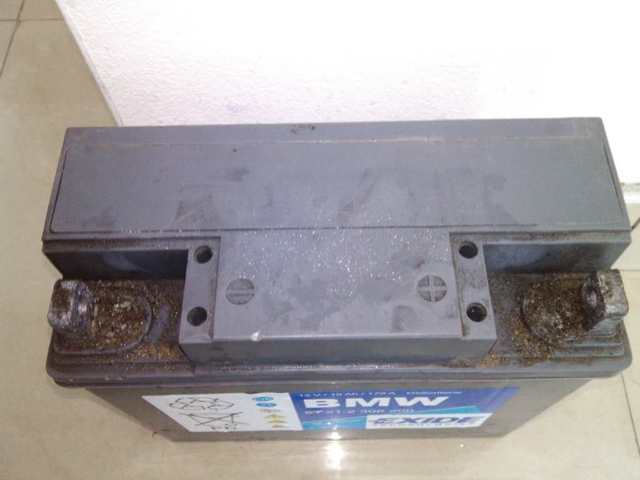

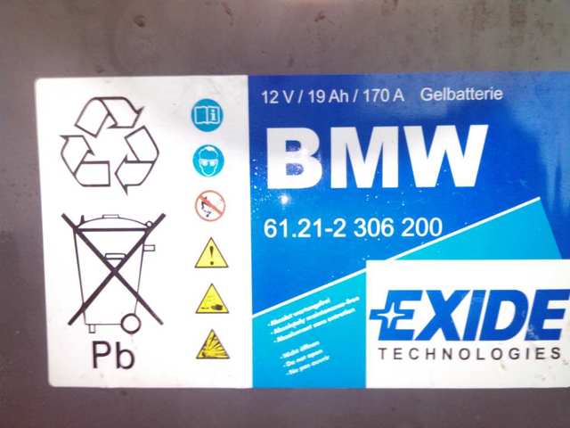

Обозвать гуаном аккумулятор Exide, который имеет к ХХХ такое же отношение как и Bosh, как бэ не совсем корректно. Варта, Бош, Эксайд - европейские конторы примерно одного уровня (Варта даже чуть подороже будет), только Варта и Эксайд занимаются в основном только аккумуляторами. Стоимость гелевого аккумулятора на оф. сайте БОШ в Вашей размерности (у меня такой же аккум по размеру и по партнамберу) будет примерно 6500, Эксайд - 6500, Варта - 8500 (все гель, сам озадачивался поиском)
А где можно Бош за такую цену как покупали в ветке найти?)))
Добрый день,Братцы.А никто случайно не подскажет какой аккумулятор должен стоять на R 1200GS Adventure 09года,а то купил мотик,а там явно какой то скутерный стоит.Теперь даже не понятно какой по аналогии то брать?Может кто покупал и знает номера батареек Bosch там или ещё чего?
