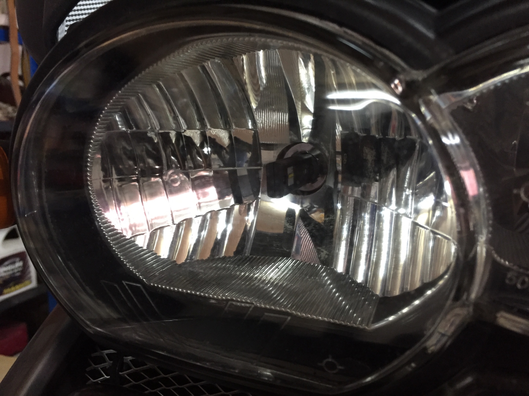

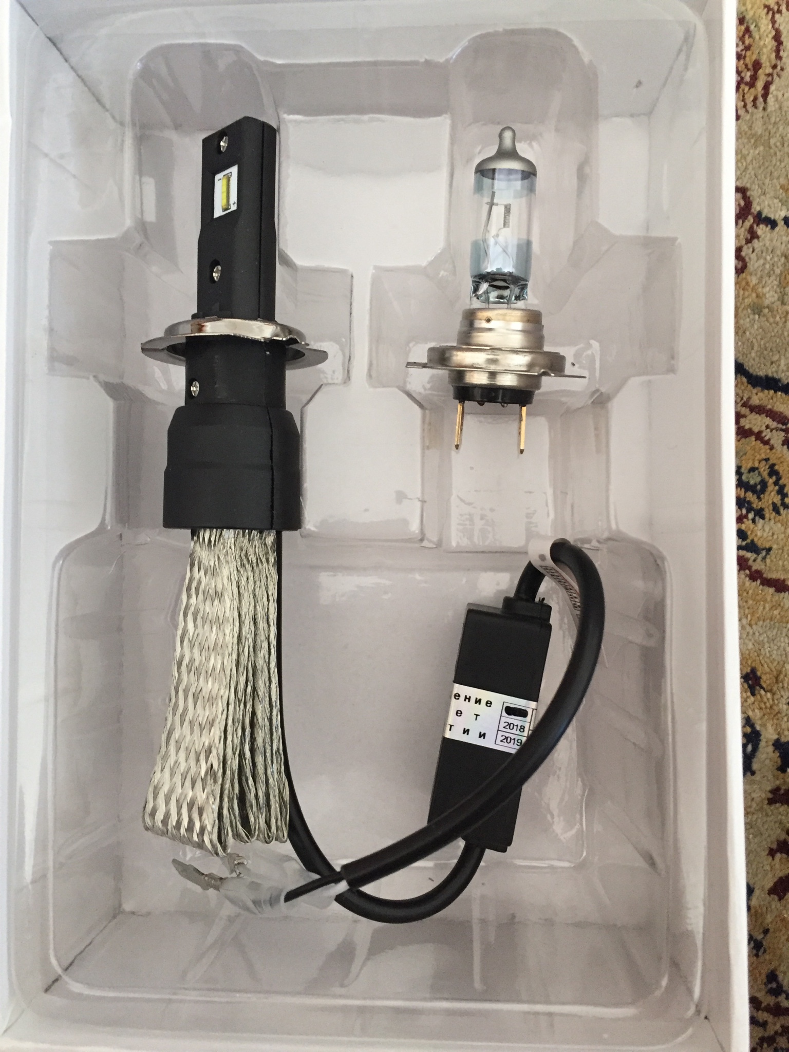

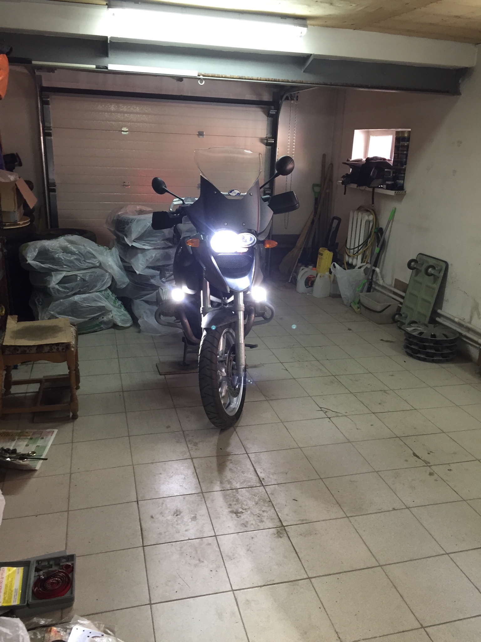

А не проще ли, так?
Без переделок. Светит значительно лучше. Цена вопроса 3000 р за пару.
ставить диодки в рефлекторную фару - всё равно что ставить китаексенон... слепить встречку...
Вас, Илья, никто не заставляет так делать. Информация адресована тем, кто размышляет, что можно сделать с родным отвратительным светом. Съезжу на Кавказ отпишусь, как себя ведет в полевых условиях.
