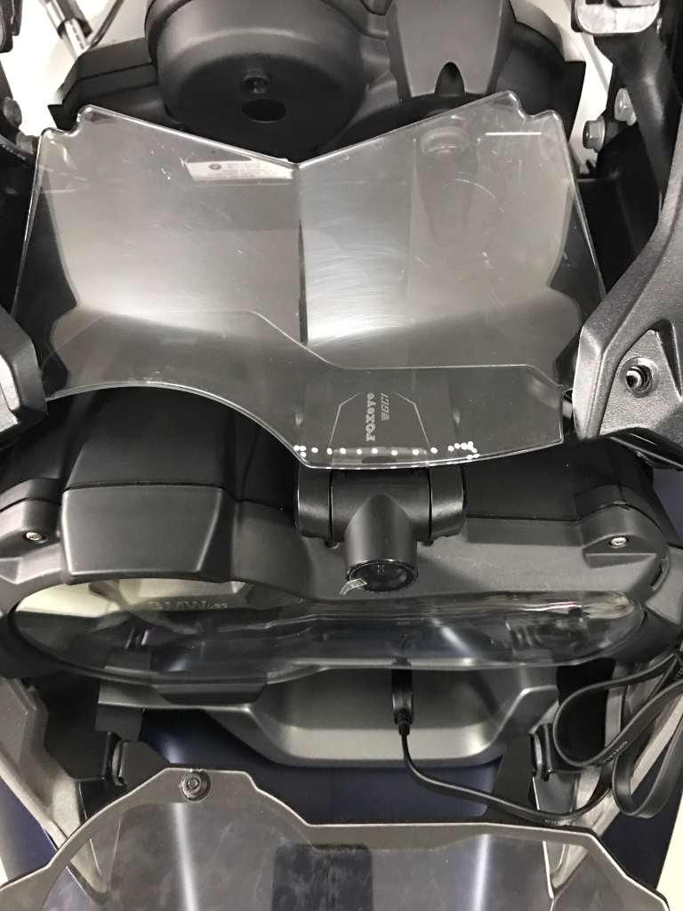

видеорегистратор FOXeye GC 1 на R1200GS lc

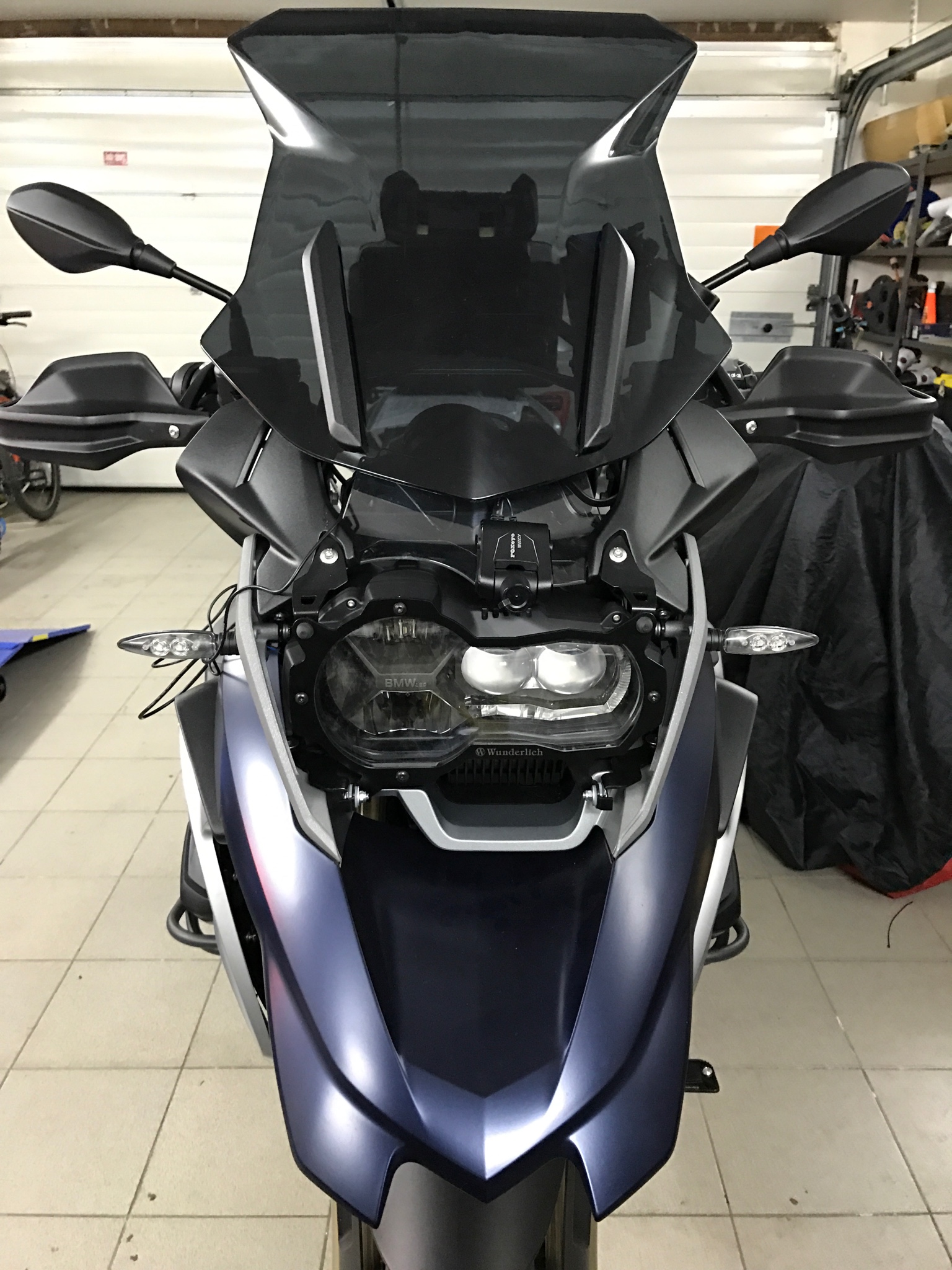

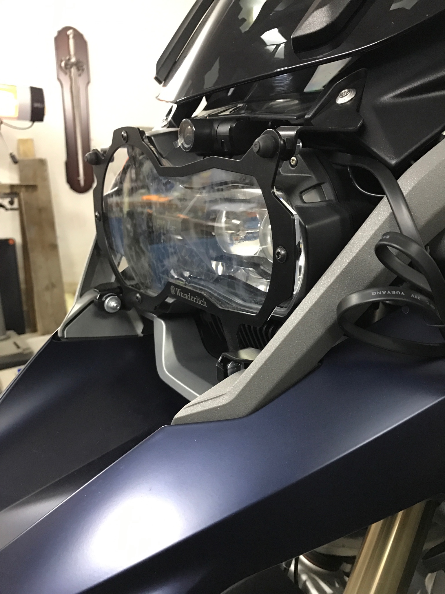

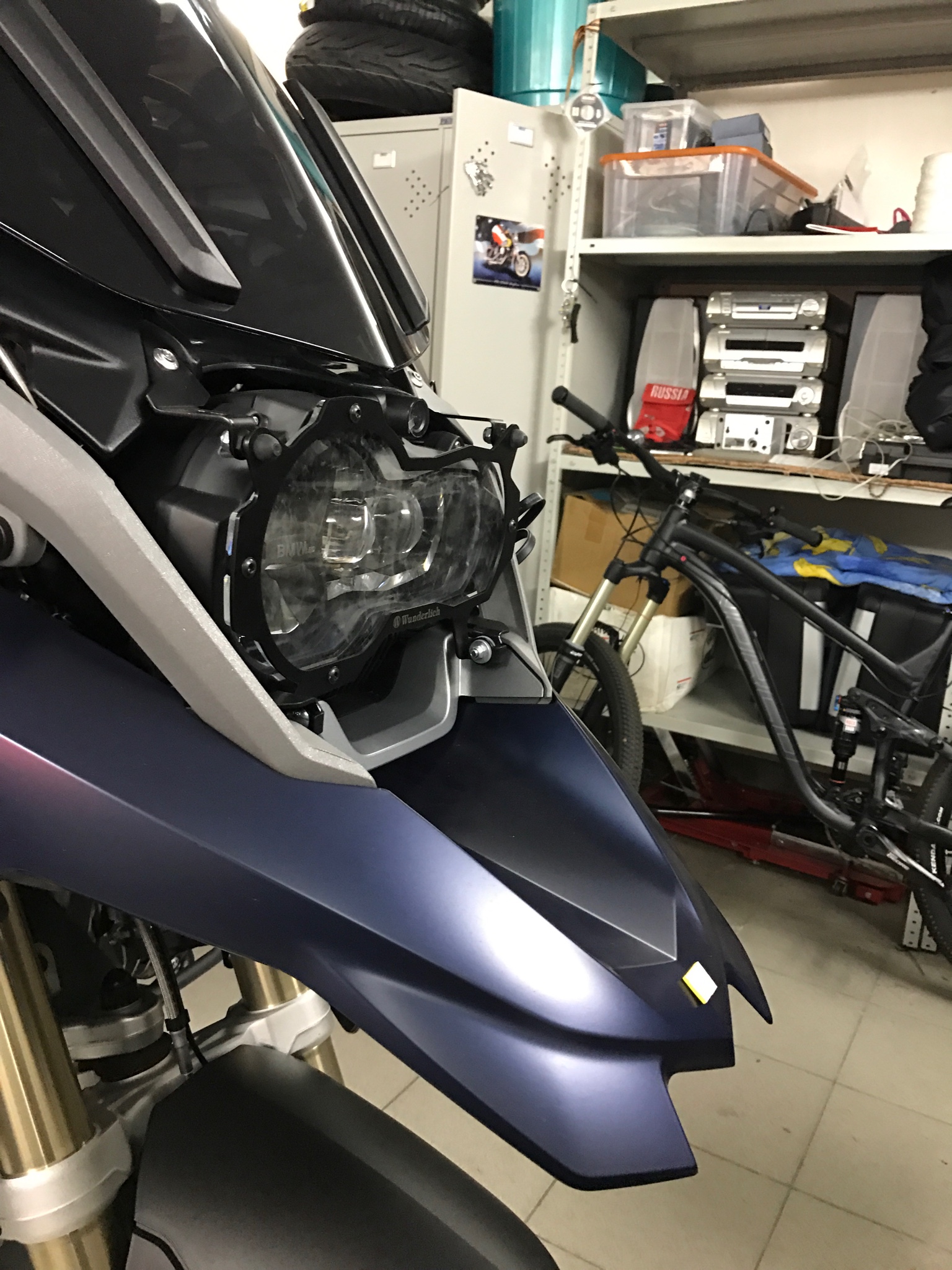

Пока холодно особо не спешу с местом установки, самое простое на клюв, но не эстетично, вот тоже удобное место
С поднятым стеклом

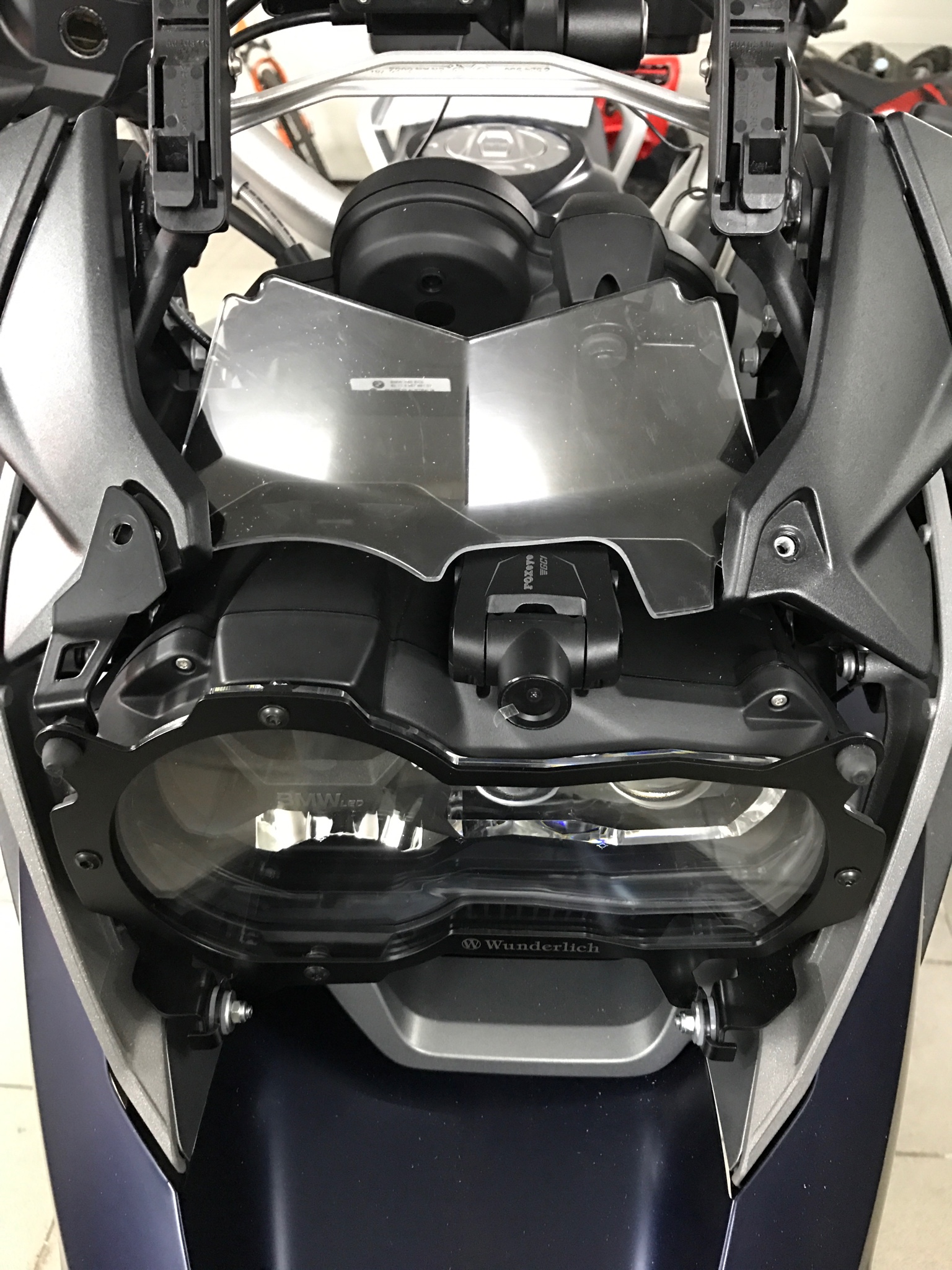

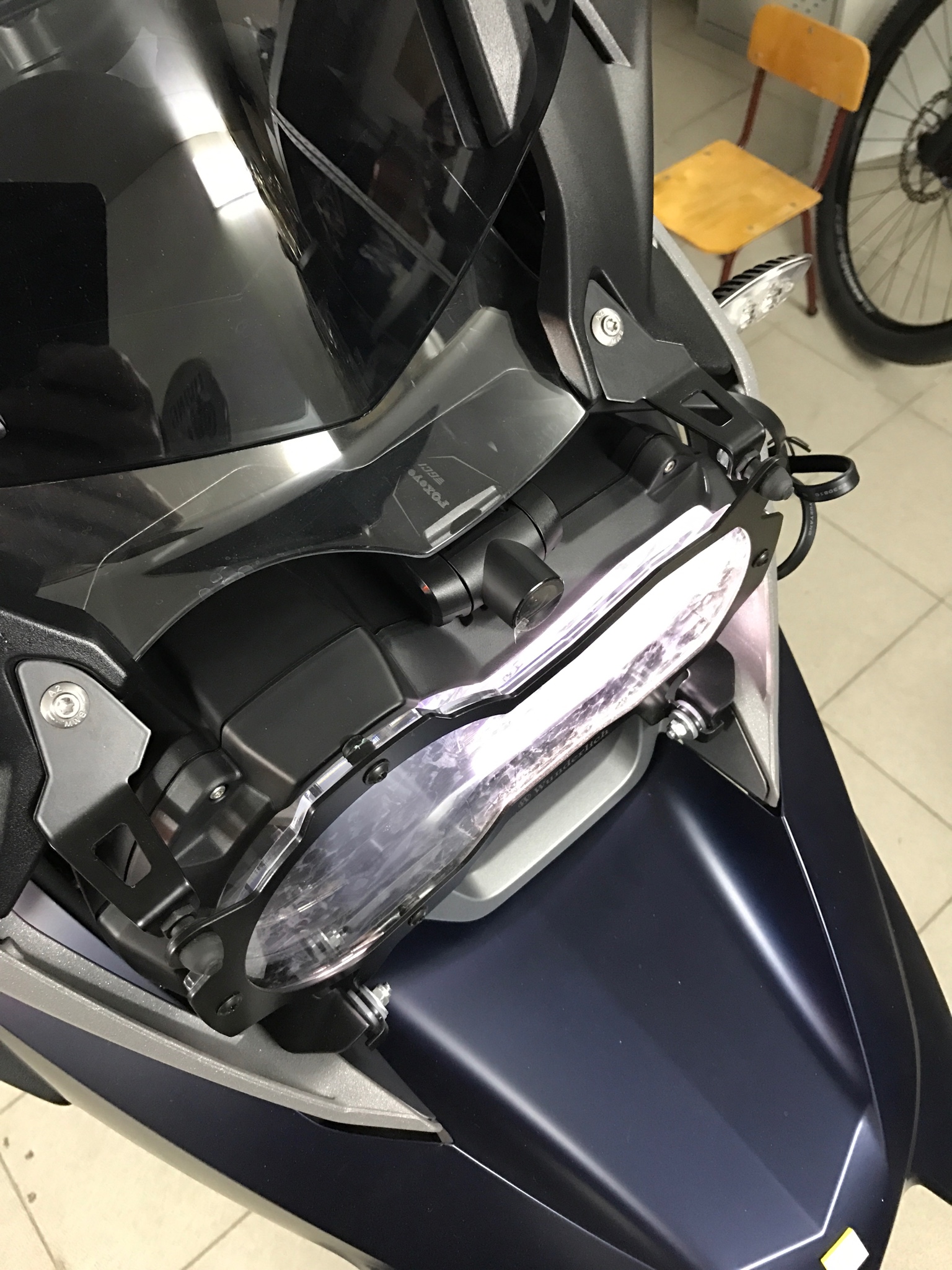

В нижнем положении

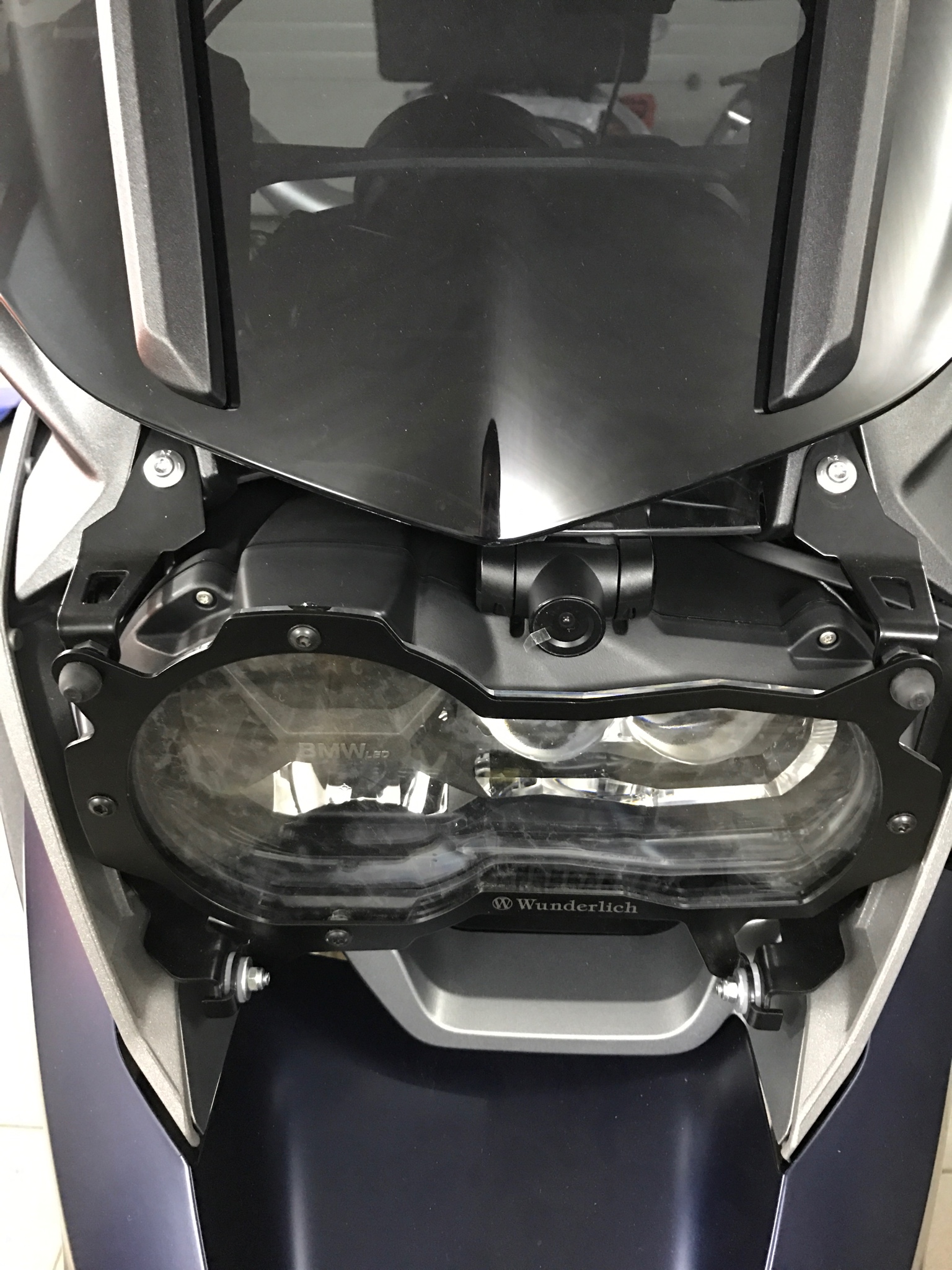

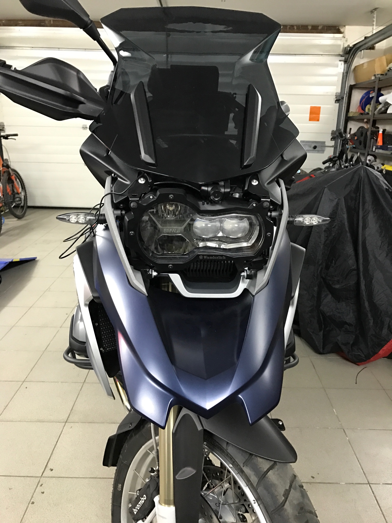

Так же рассматриваю место под клюв, коронкой круглое отверстие, но пока ищу другие решения
А вот совсем хорошо, под маленькое стекло помещается и ложится на плоскую часть фары, чтобы снять напряжение можно немного выбрать стекло бором, думаю здесь и оставлю
.FOXeye GC 1 installed on R1200GS lc

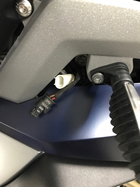

Вопрос:

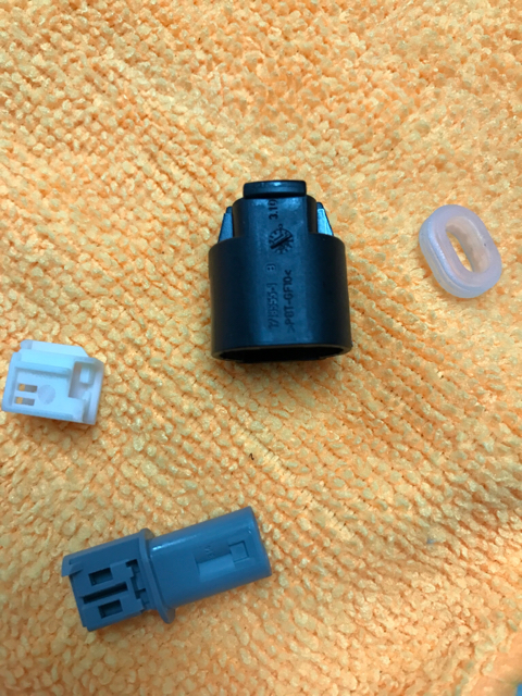

Скажите белый разъём это для противотуманок, если его активировать, будет там напряжение при включении зажигания?
Разобрал заглушку, где найти микро-мамы, чтобы соединить по фэн-шую ?

А как с вибрацией на клюве? Или наоборот гасится?
А нет вибраций на клюве. Но чем дальше расположить от оси мотоцикла, тем больше будут.
Во-первых там грязь с колеса летит...
Соосной коленвалу
Пару часов танцев и вуаля
Бормашина взвывала
Завтра полирну, в гараже только 3й номер, а он для стекла грубоват :(

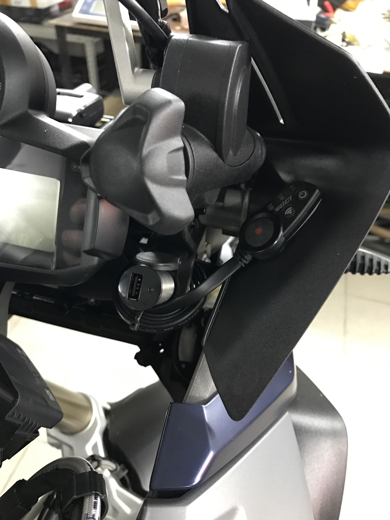

Также установил кнопку под правую руку
Завтра установка блока питания, поиски микромамапинов и активация разъёма туманок
Как же я люблю асимметрию [emoji7]
Кнопку надо устанавливать под левую руку.
В нужный момент, на неровной дороге или в повороте кнопку справа будет не нажать.
И располагать ее стоит в доступном месте под рукой, чтобы не тянуться и не привставать с сидения
А для чего вообще кнопка? Запустился с включением зажигания и выключился в конце поездки. Или есть еще какие то функции?
При правильном подключении к бортовой сети регистратор включается и отключается сам. Большая кнопка служит для защиты записи - после нажатия текущий и предыдущий ролик защищаются от стирания.
Миша помню, но под левый палец некуда клеить, вот и пристроил справа, подумал если и буду жать то в сбросе газа ;) а так будет писать при включении зажигания ;)
И вроде есть в настройках, что-то типа датчик удара который сохраняет и до и после, а кнопка вроде как больше для фото не?:)
