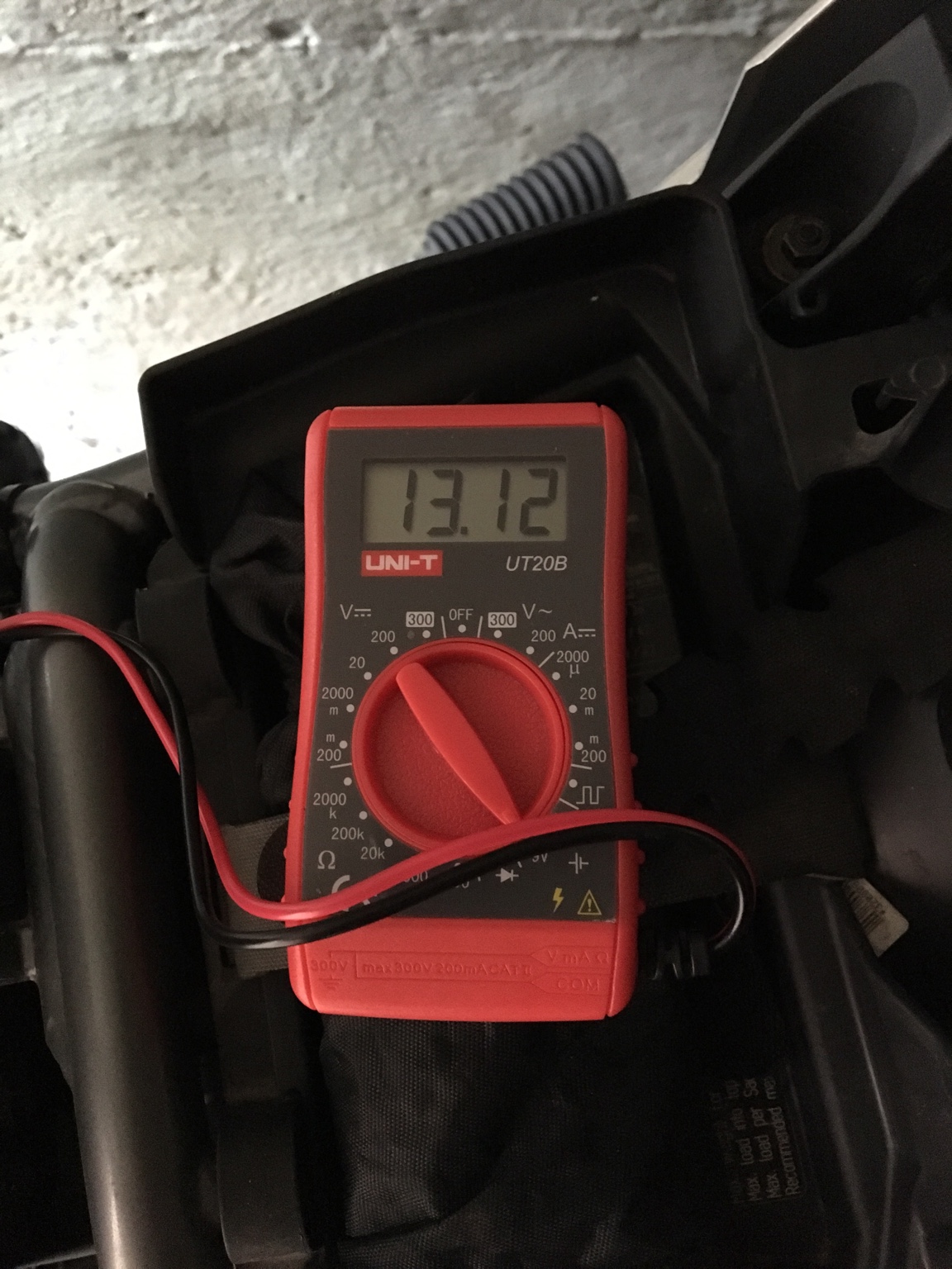

Щас проверю китайским прибором)
Докладываю...

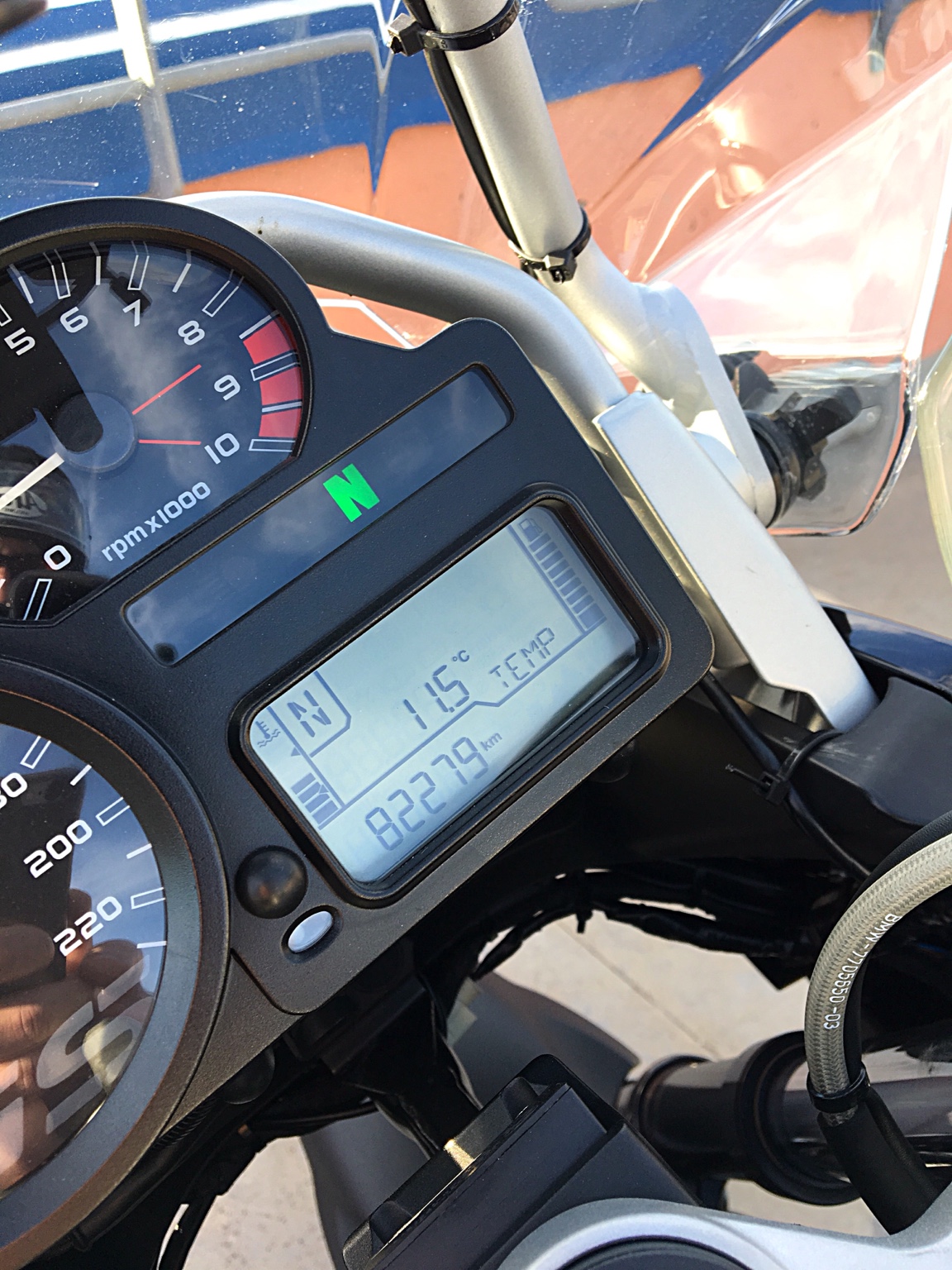

Дата выпуска мопеда март 2012 года. Пробег вот...

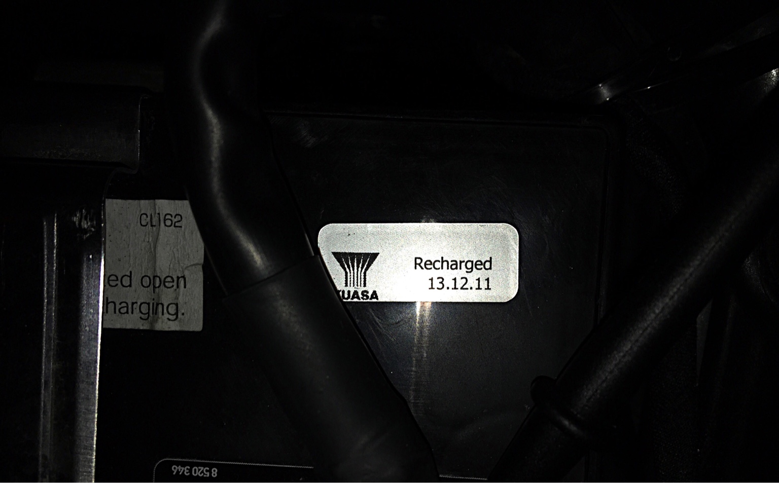

Дата выпуска аккумулятора на фото.

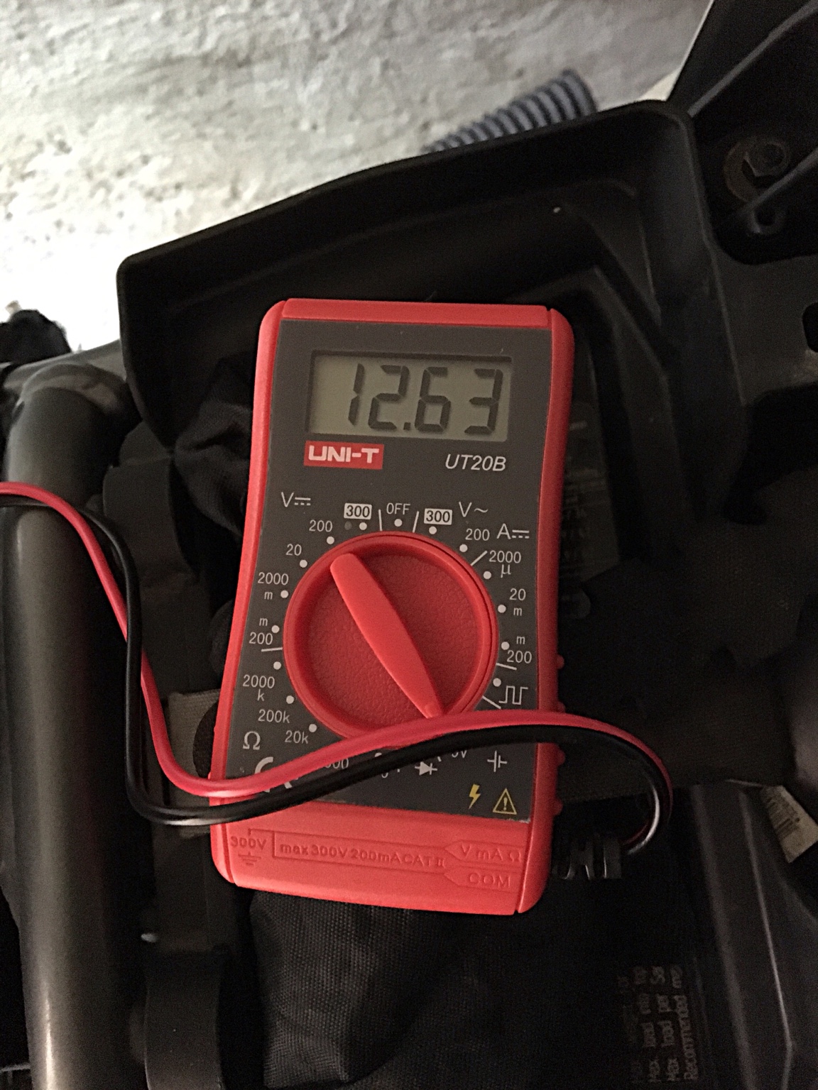

Напряжение в покое.
Включено зажигание.

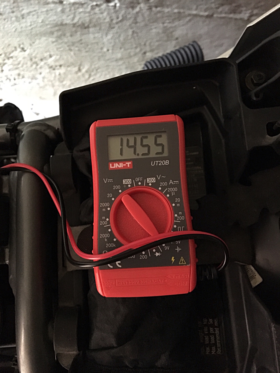

Напряжение после запуска двигателя. Холостые обороты.

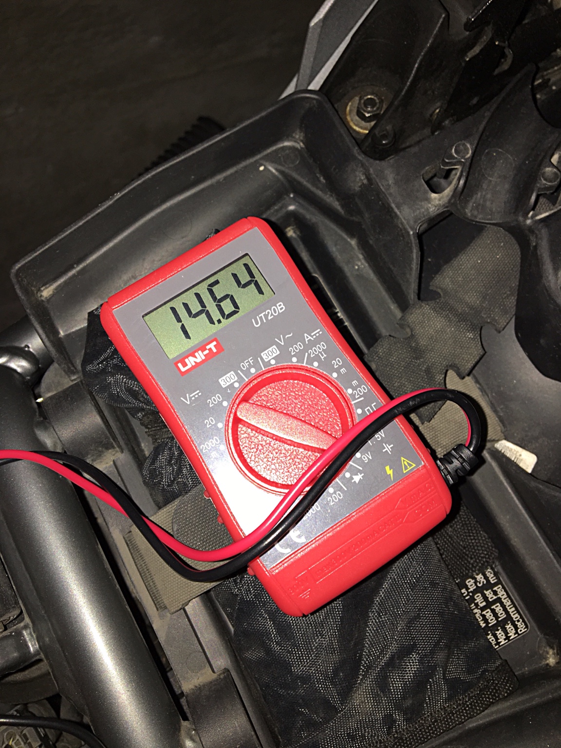

3ооо оборотов.
