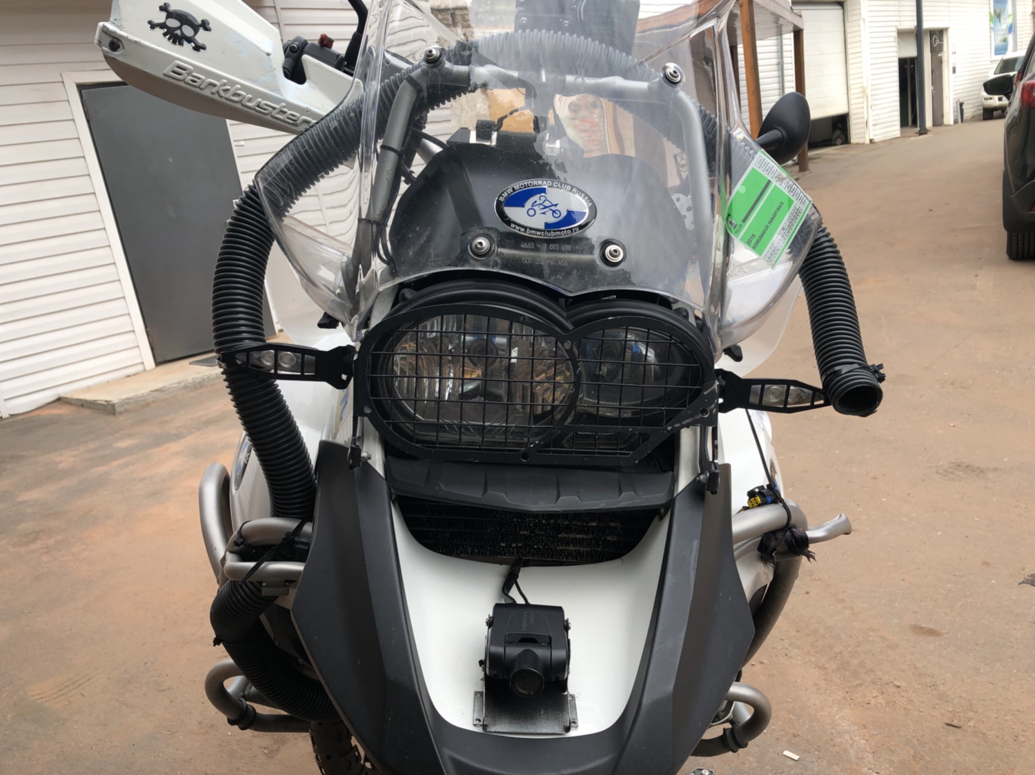

Без вывода вверх сапуна коробки все эти действия неполные)Не должен. На шланге вырезан такой же, как на сапуне буртик, он в паз встал. К тому же шланг закреплен хомутом на тормозном шланге.

Потребуется: гофрированный шланг (от раковины), воздуховод, ножовка, скотч, пластиковые хомуты.
Лучше мало воздуха зато без эмульсии в двигле)))В прошлом году, когда ездили в Воркуту выяснилось, что воздуха мотам не хватает. Душат его эти сантехнические гофры.

Не заметил удушения ни на Селигере, ни в Исландии. Шноркель я увеличил ибо при положении на бок в прошлом году в болоте GS Trophy, короткая труба аккурат погрузилась в воду и при подъеме мотика слилась вниз. Пришлось ковырять в нижней части дренажное отверстие.В прошлом году, когда ездили в Воркуту выяснилось, что воздуха мотам не хватает. Душат его эти сантехнические гофры.

Не заметил удушения ни на Селигере, ни в Исландии. Шноркель я увеличил ибо при положении на бок в прошлом году в болоте GS Trophy, короткая труба аккурат погрузилась в воду и при подъеме мотика слилась в низ. Пришлось ковырять в нижней части дренажное отверстие.
Теперь даже при притапливании на боку мотика вода в шноркель не должна попадать.
Я без шноркеля плавал))))
Он 50-тый?Да. От пылесоса
