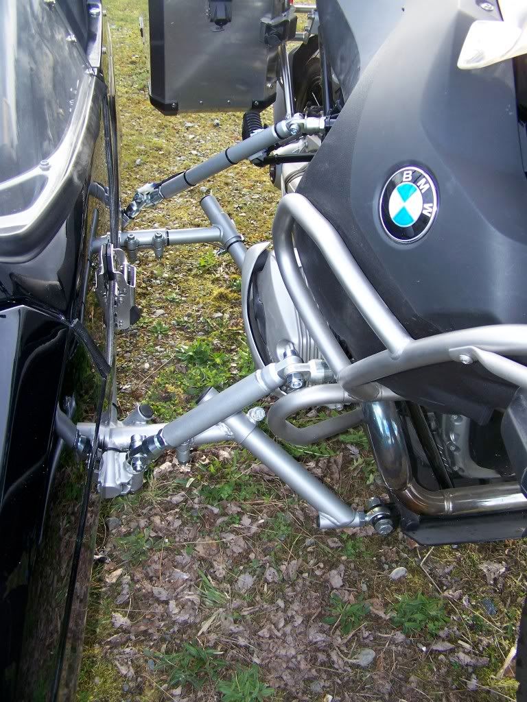

Чертежи, фото- крепления коляски к мотоциклу.
Либо дифференциал, но в большинстве случаев просто обгонка, стоит ближе к колесу коляски. Немцы обычно так делают, хотя у того же "Мобека" есть очень интересные решения с демультипликатором, блокировкой дифференциала и задним ходом. Но ценник просто конский

Ну немцы перемудрили с приводом. Вот самый оптимальный вариант существующий на данный момент, т.е. и диффиренциал есть и блокировка принудительная, очень жаль только что на БМВ ни как не поставить из за того что выходной вал коробки крутится в другую сторону
Думаю, что колесо коляски нужно по мере необходимости включать в ручную при помощи муфты например такого плана http://lunohodov.net/forum/viewtopic.php?t=5969&start=0&postdays=0&postorder=asc&highlight=
