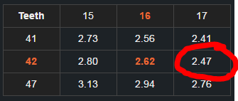

На табличке передаточное соотношение для размышления. На выделение красным не обращать внимание

Низы лучше, максималка(теоретическая) ниже(17-47 относительно 16-42).
