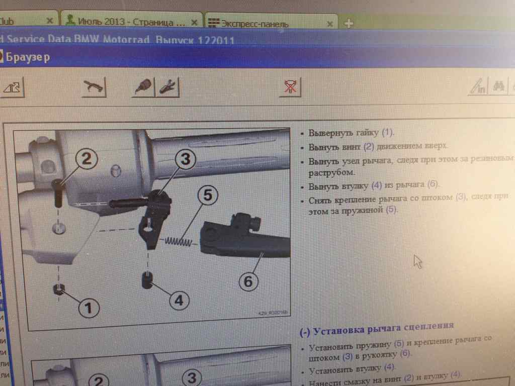

Втулку выбить?
Тяга от торм цилиндра с одной стороны (торм цилиндра) имеет шарик, с другой стороны резьбу. Эта резьба вкручена в поперечный штифтик. Который также имеет резьбу и крепится в теле ручки. Я не понял как разобрать эту конструкцию.
Ощущаю, что должно быть все просто, но на деле три головы кумекали - не сообразили как без насилия разобрать узел.
Тягу выкручивать не надо!!!
С рычага снимается вся эта конструкция. Выбей втулку, через которую винтом ручка крепится к машинке
Sent from my K1300S
вот что откапал))) бродя по просторам гугл))
может нынешним кисоводам будет полезно почитать
