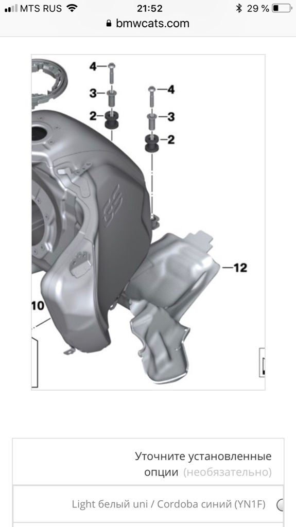

Спасибо большое за информацию и проделанную работу[emoji6] скажи пожалуйста, не увидел в деталях теплоизоляции, что скажешь, или можно обойтись без неё?
Привет! Если честно, при установке бака либо изоляции не было в каталоге, либо, что более вероятно, я её проглядел. Как разберусь, напишу. [emoji276]
после поездки в Грецию принято решение все ж поставить большой танк, не то чтобы не хватало 20 литров, да и количества заправок достаточно, но как представишь, что останавливаться нужно не для заправки а просто взять воды или перекусить, то понимаешь сразу, что 30 лучше 20ти, да и иногда можно не останавливаться по 400-500км за раз, в разговорах время быстро летит. Начинаю сбор всех комплектующих, бюджет приблизительно 50-60р. В моем случае вес мото совсем не увеличится, так как есть запас в 10-13 лишних килограмм ;) И еще может кто покажет как выглядит ГСА без верхних дуг, так как не планирую их ставить, пугает вид мест крепления или может существуют какие заглушки?
