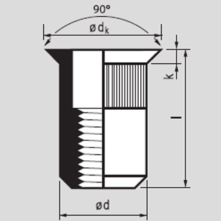

Поставил я обычную заклепку. И как я рисовал на своем "чертеже" - она ощутимо торчит.
Я конечно даже поставил ручки, но решение мне пока не очень нравится.

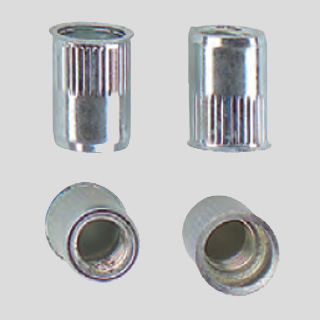

И тут вчера я случайно узнал, что оказывает существуют заклепки с потайной головкой, и судя по всему именно они стояли в подрамнике.
а я уже поставил обычную
Но из нержавейки я не могу нигде их найти в розницу.
В 1 месте нашел партию 250шт за 6 тыщ, но че-то мне кажется это перебор :D
http://www.master-fix.ru/katalog/zaklepki/rezbovyie/gajki/s-umenshinoy-yubkoy/mfx-24-kvo/
В крепмастере их нет, еще кучу мест обзвонил - глухо.
Никто не знает где в мск такое можно купить?
Нержавеющие мы как правило закупаем в ЦКИ (Центр Крепежных Изделий)
http://www.cki-com.ru/catalog/riveters_technology/rivets/nuts/
В подрамнике наверняка стоит обычная оцинкованная.
Что-то после 1 такого срыва заклепки и кучи геморроя, последовавшей за этим, не хочется ставить даже оцинкованные :D
В общем нашел на ебее такие заклепки и на Али, скорее всего там закажу если в Москве не получится, ждать правда не хочется :D
на сайте ЦКИ нержавеющих нет. В общем как я понял это редкая штука, ибо в пересчете на 1 штуку заклепки получаются дорогие, а их "нержавейность" нужна далеко не всем, и за это не хотят переплачивать походу.
