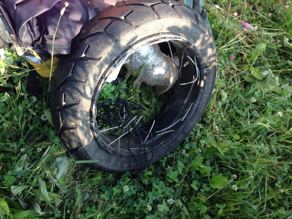

При подтяжке спиц сломал одну,на заднем колесе.сломалась под гайкой .Не могу извлечь из диска,пробывал выстучать бесполезно.Или они на резьбе в теле внешнего обода?И какое-то время можно так поездить ,или чревато?1200гса 2009г.
Вообщем вопрос решился.Пролил вэдэшкой,загнул спицу пасатижами под 45гр,раскачал из стороны в сторону,отпилил болгаркой оставив кончик 4-5см,и потом выбил обратной стороной сверлышка диаметром со спицу.Очень сильно прикипают к внешнему ободу при большом пробеге.Заказал в автопартии спица 170р +90р ответная гайка под шестигранник.

Тут нечего реанимировать, посадочные места под спицы разбиты. Купил новое с пробегом в 2000 км.
Я думаю судя по фото,сам диск еще живой,если заменить спицы вроде 40 по 170руб.+головка под шестигранник еще 40 по 90 руб,просто небюджетно получается если учитывать еще цену за спицовку,крутого бмвэшного диска ,то вполне целесообразно купить б,у диск...
