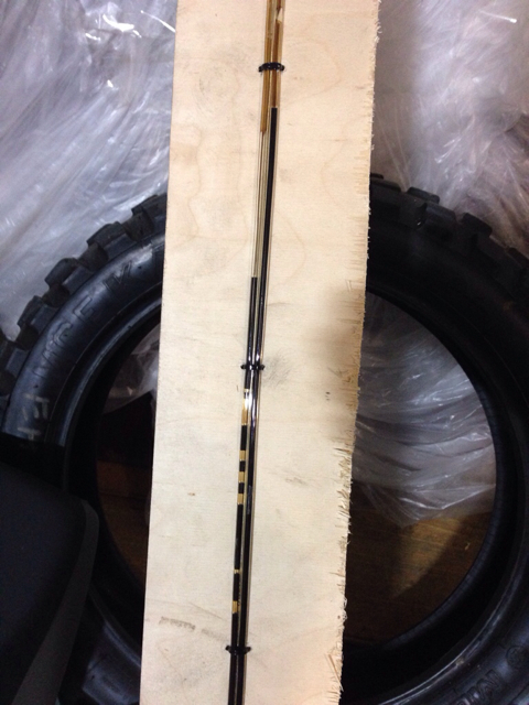

Сегодня немного поковырялся с мопедкой.
Синхронизацию не получилось проверить ибо масло в жидкостном измерителе еще не однородно.
Сижу и гадаю воздух выйдет сам или придется танцевать с бубном:)

Ен, залей воды и не парься.
Перед синхронизацией программа калибрует датчики ХХ, так что на холостом полюбому не всосет жидкость.
Да и чем масло то лучше? Дымить только будет.
Почитал про жидкостный манометр и понял, что вода лучше, поскольку на отработке чувствительность прибора ниже.
У спирта текучесть больше и капилярный эффект меньше. Проверено на водяных уровнях. Опять же - этанол практически везде добавляют в бензин.
Здесь и воды заглаза.
Попробуй спирт если так хочется, потом напишешь, что вышло.
Но я бы нестал. Что то бензин 95 никто в трубки не льет, странно да? Взлетит нах..
