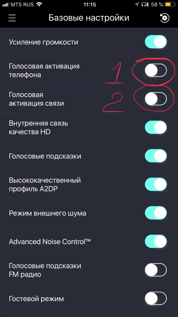

1 или 2?
Если кто то может скиньте свои настройки?
Езжу с товарищем у которого тоже 30к.
Какие настройки сделать?
