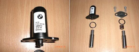

Да там нечего особо диагностировать. Просто есть 2 типа натяжителей (читай: старый и новый).
Первый (старый/шумный/косячный) на картинке справа:
http://i169.photobucket.com/albums/u235/scrannel/tensionerow7bywin.jpg
это штырёк + пружинка + крышка.
А второй (новый/доработанный) это штырёк + пружинка + ёмкость для масла
(там под давлением масла дожимается пружинка, и устраняется зазор)
Если на твоём мотике первый тип, лечится подкладыванием дополнительной шайбы, или заменой на новый тип:
kit number
11 31 7 717 287
главный вопрос может ли из-за него свист образовываться
kit number
11 31 7 717 287
По выделенному расскажи подробнее плз, че за шайба, какого размера и куда?
Шайба диаметром с пружинку толщина около 1,5мм подклаывается между пружиной и верхней крышкой, но ИМХО это временная полумера..
Лучче заказать кит обновлённого натяжителя и забыть про него нах..(y)
