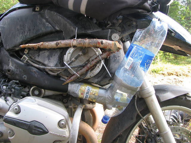

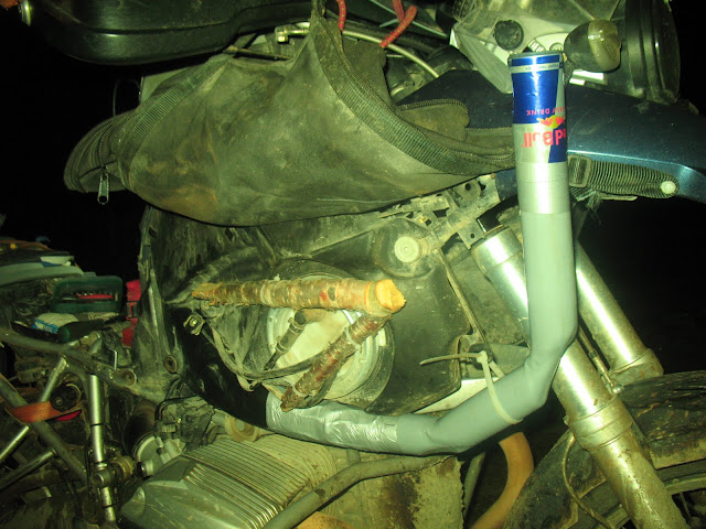

Вот как надо творить, когда заедешь на Кольский полуостров :))
Взято отсендова
А это вторая итэрация колхоза :)
Мне кажется это защитные дуги под березу
Эта рогулька предназначена для защиты топливных шлангов.
