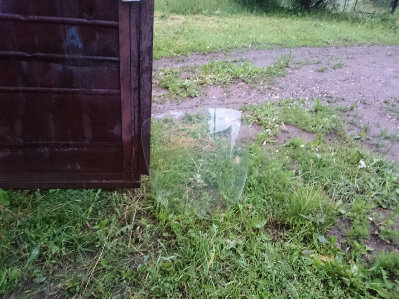

Да американский сайт показывает 3 размера, но под заказ дает только средний. Мне же охота самое высокое, как у меня и стояло, там ветровой поток даже с пассажира убирает :). К стати из обрубка высокого (верхней части) удалось сделать вполне неплохое низкое.
Посмотреть вложение 31935[/ATTACH]
Получилось как-то так.

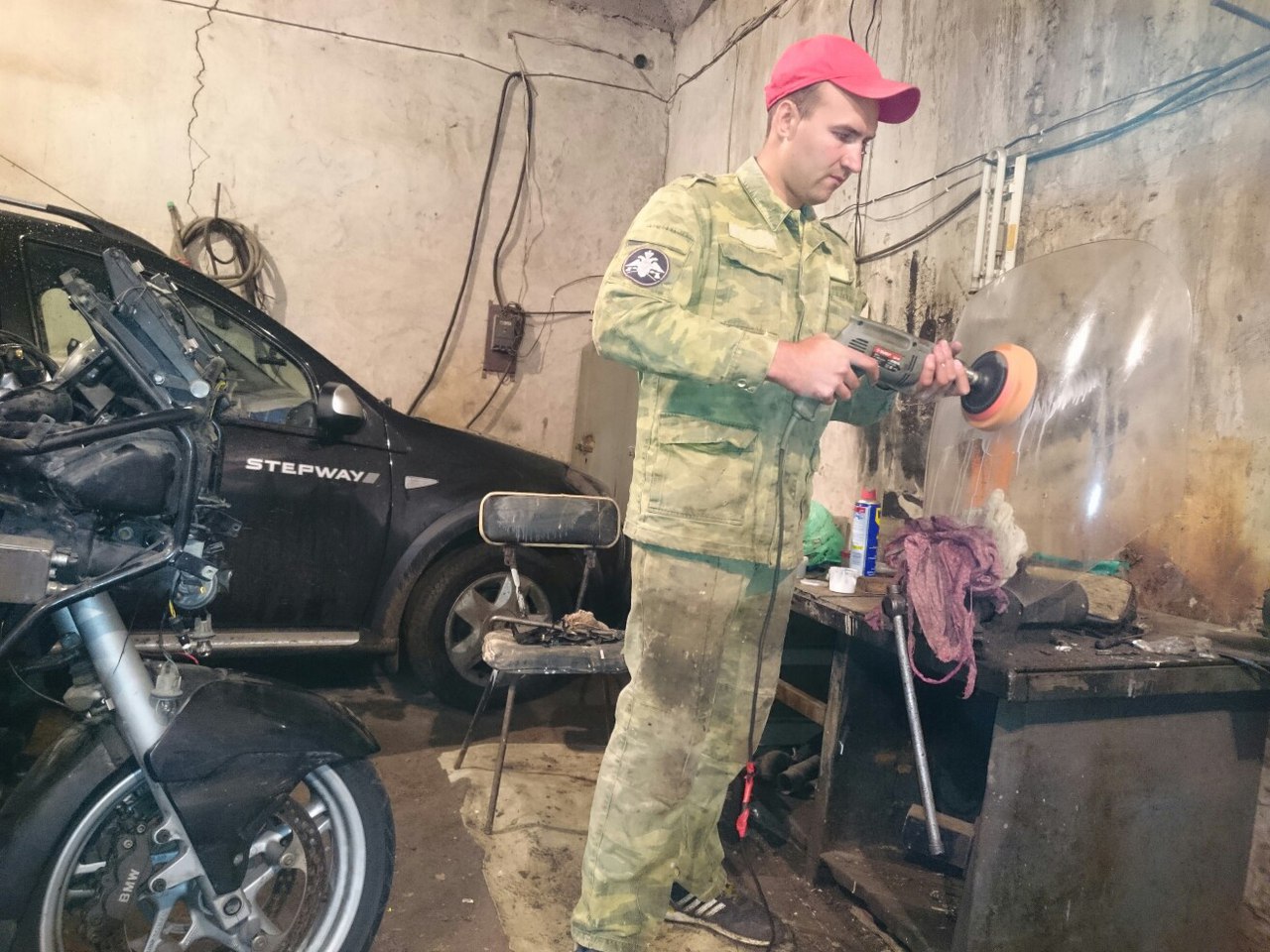

По моему опыту:
Стекло обычное, штатное
Пресловутый верхний слой снимается шкуркой с водой (1500). Вручную. Долго и муторно.

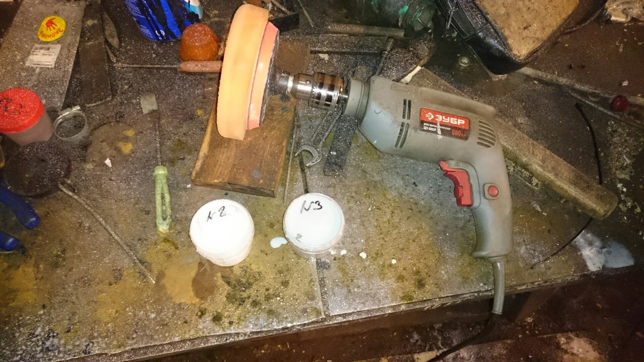

потом 2000-2500, абралон 3000 машинкой, потом пасты 3М.
Полируется до прозрачного. Главное - убрать риски.

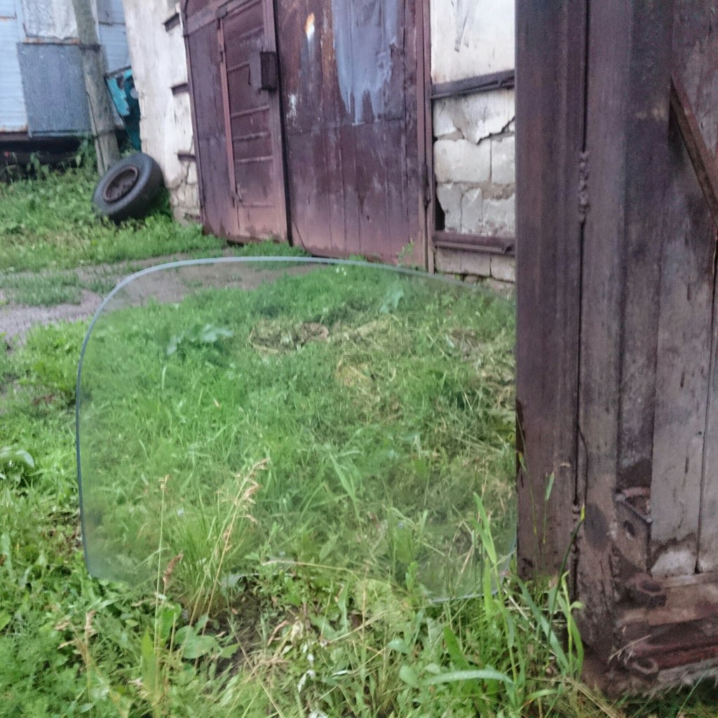

я вчера заполировал лобовое стекло. Двумя составами. вышло просто превосходно. За час справился. Отполировал 60-70 % сверху с обоих сторон. Внизу- не вижу смысла. Серый №3 - чистовой состав и "2 белый- получерновой. Есть еще №1, но он для убирания крупных царапин. стекло прозрачное абсолютно.
