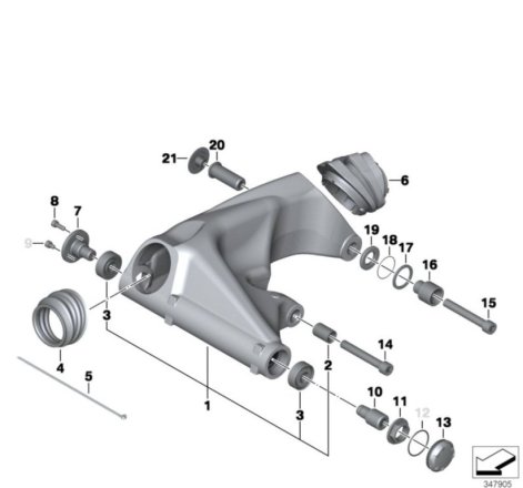

  1. R 1200 GS
Подскажите, опытные товарищи ))
Имеем воздушного гуся и дорогу длиною в 2 тык
За 280 км от дома раскрутился нижний болт крепления редуктора к чулку кардана (номер15 на схеме)
Болт вылез в сторону колеса и загнулся об него 🤦‍♂️
С помощью добрых людей в ближайшей деревне нашел такой же болт, сточил шестигранную шляпку в круг и сдела в ней прорезь под плоскую отвёртку
Все это дело, сколько силы хватило затянул на фиксатор и на тихой грусти поехал.
Дома купил болт родной, но перед тем как его ставить, решил скинуть редуктор, чтобы посмотреть не профукана ли вставка 6 на чертеже
А она действительно профукана.

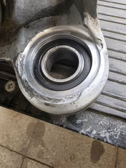

Плюс открылась доп. картина повреждений металла на чулке кардана и на корпусе редуктора в том месте где эта вставка должна была быть.
Вопрос собственно в том, насколько эти повреждения критичны для дальнейшей эксплуатации?

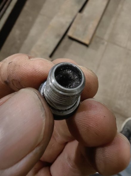

Слил масло из редуктора, пробка забита грязью/стружкой. Колесо люфтов не имеет ни в каких направлениях.

Деталь номер 6 есть в наличии: https://cats.parts/$33177672817
Если осевого люфта в редукторе нет, то это не критично. Ухо редуктора потесанное тоже не выглядит смертельно, если нет трещин в алюминии, то что ему станется. Стружка на пробке - выработка редуктора, насколько она критичная, без вскрытия не поймешь, но если нет осевого люфта, то предположу, что нет. Возможно просто масло в редукторе не менялось очень давно.
Кардан плохо выглядит. Видимо гофра резиновая верхняя или нижняя давно совсем не герметична, весь проржавел. Вот он может свинью подложить внезапно застрелившись. А редуктор лучше просто промыть, проверить, что сапун 8 на месте (ну а вдруг), и ездить дальше, регулярно проверяя на наличие осевого люфта.
спасибо, заказал уже
промыть в плане залить свежее масло и поменять через 100-200 км?

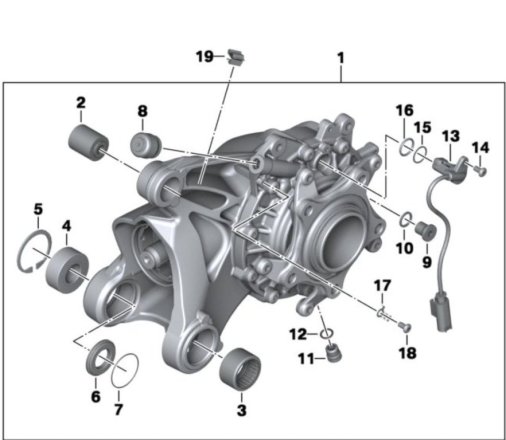

нет сапуна 🤷‍♂️
мот - март 2010, с сапуном пошли с апреля, если верить RDS

нет сапуна 🤷‍♂️
Просто на чертеже редуктор с сапуном, значит чертеж от более свежего мота.

Редуктор как вариант да, промыть путем быстрого слива масла как ты написал
это какой-то глюк RSD
я специально даже 2007 года моты выбирал - он один фиг картинку с сапуном рисовал
