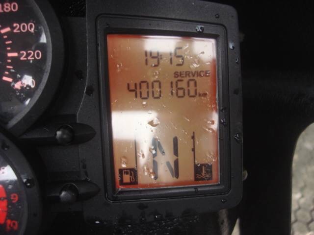

F800gs, 400.000 км. Поздравляю иньиго!!!
На обратном пути из своего путешествия в северную плащ, неразрушимый BMW f800gs из иньиго, удалось достичь невероятных цифра-400.000 км. Туры.......

Ну,так, что понял без словаря:аккамуль накрылся за 3 года, водяная помпа и бензонасос, комплект тормозных дисков, спидометр, тормозной трос.Имхо фигня на фоне резины,тормозных колодок, и бензина)))
