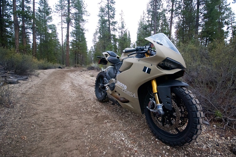

не КР, но специально для любителей поржать))
