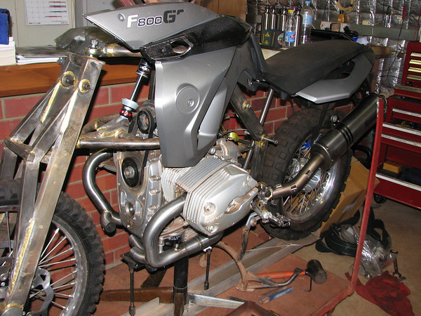

Вариант выхода из положения переделать раму и подвеску;)
Взято отсюда.
Если делать вилли на гусе, отвалится телелевер

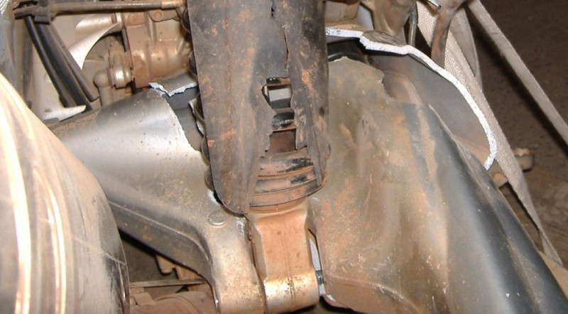

а вообще, в этом посте размещены почти все фотографии из интернета со сломанным карданом, не хватает ещё пары
вот одна из них

По первым фото, думаю что на первой об стену, на второй крестовина накрылась, пошла вибрация, подраздолбило маятник изнутри...
