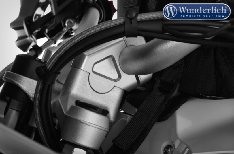

Проставки руля на R1200 GSA LC! Помогите с правильным выбором
То есть то, что провода в натяг и могут терпеться о крепление вилки это не проблема? Я боюсь, что крепление тормозного шланга может расшататься.
Шланги либо менять,либо заводить за перья с наружи что не очень то и нормально.
Со шлангами че делал?
Если Адвенчер, ничего делать не надо, 50мм отлично встают, если речь о наших.

На гусях худых натяг возможен берите не 50мм, а меньше и другой конфигурации.

Гусь худой, проставки 25мм, чтобы не было натяга, нужно как минимум сантиметр убрать, останется полтора - полтора сантиметра ситуацию не спасают.. Вот же засада...

Тема про GSA, я и писал про GSA)) Всё нормально встаёт, ничего не натягивается. Ну или не критично. Если интересно, велкам) Приезжайте, всё в живую покажу))

Это я уже понял, что на ГСА провода подлиннее, а на худого инженеры зажопили пару лишних сантиметров. Приехать к сожалению не получится, я от Вас в полтура тысячах км.

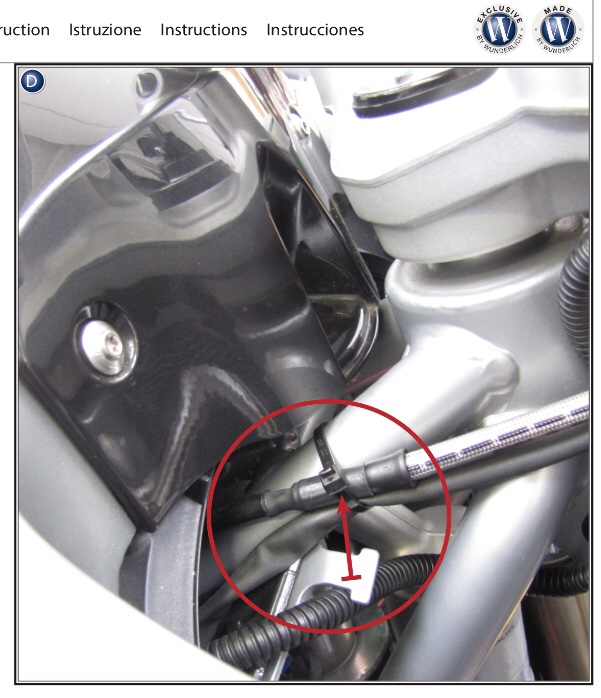

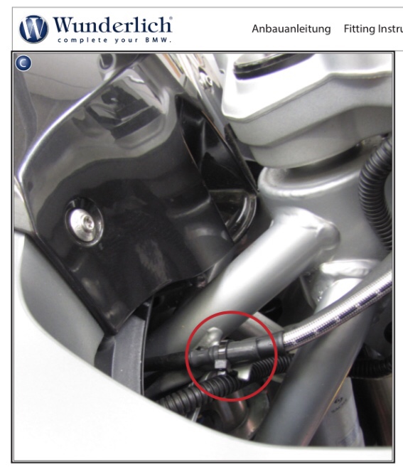

Тю))) Всего то день пути))) Шучу. Если по теме, то странно, что разные провода по длине.... Нецелесообразное решение с точки зрения производства. Учитывая ещё и то, что рули одинаковые. При установке проставок, вундер пишет, что надо снять провода и шланги с места крепления на рулевой колонке. Может в этом дело? Попробуйте шланги и провода снять. Если не забуду, то сфоткаю. Ну или найдите в интернете инструкцию по установке проставок. Там все процедуры точно описаны.

С право посмотри, шланги закреплены хомутом, (в том месте где они под бак уходят) откуси хомут пластиковый и закрепи в другом месте, а можно вообще не крепить.
И будет тебе счастье! Я собственно закрепил чуть выше прям за трубу, 30 тыс. полёт нормальный.

Да все верно.Ятож откусил.Но потом завел снаружи перьев и нормуль.Увидел где то на ютубе.

На вундер проставках сделал по инструкции.
В крайних положениях натягиваются, но не критично.
