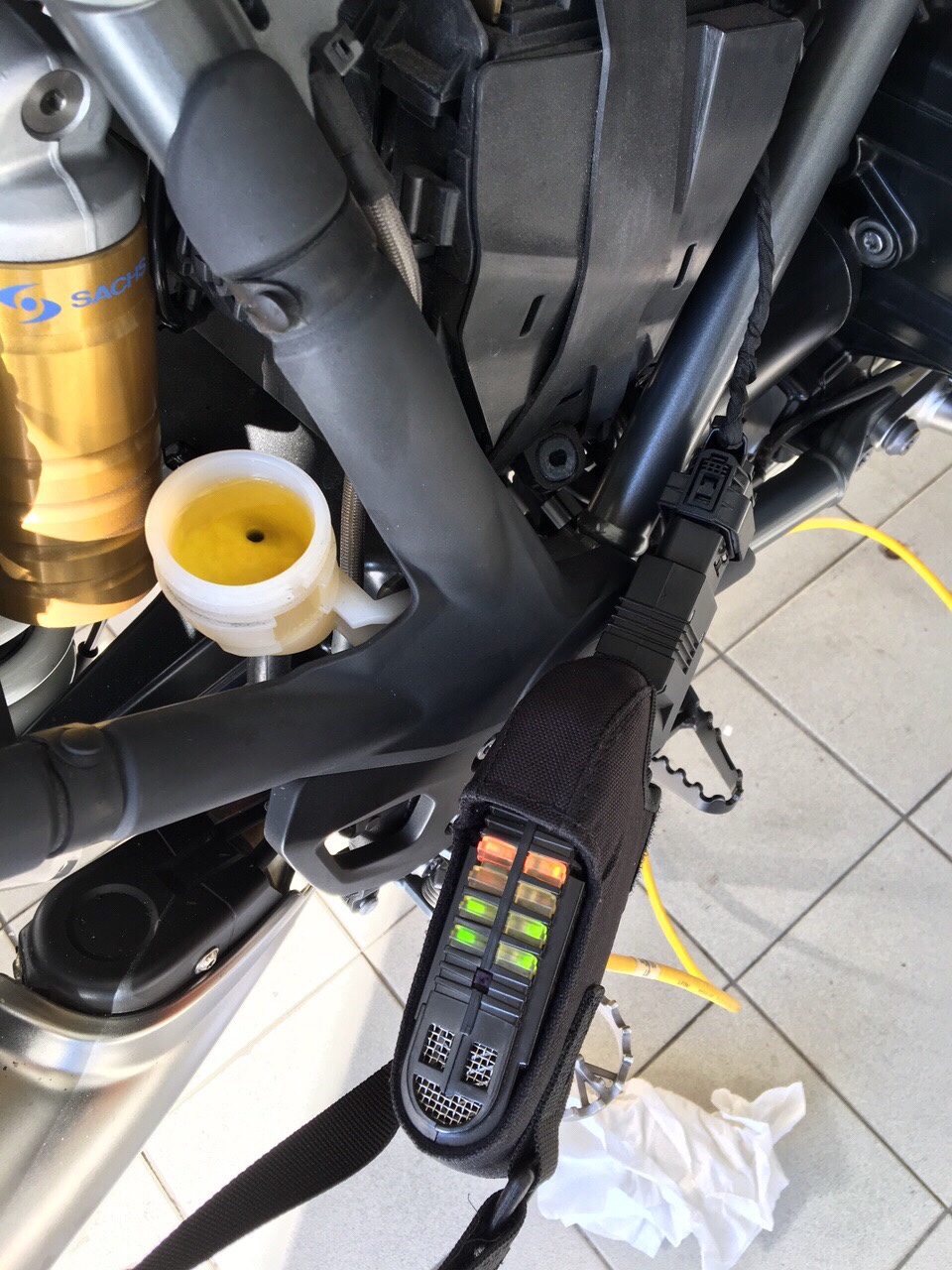

Программно активируется режим прокачки блока ABS. Сделать самостоятельно возможно при наличии ISTA+Icom.

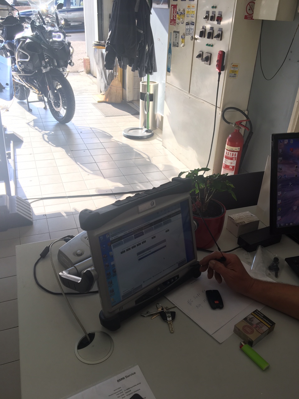

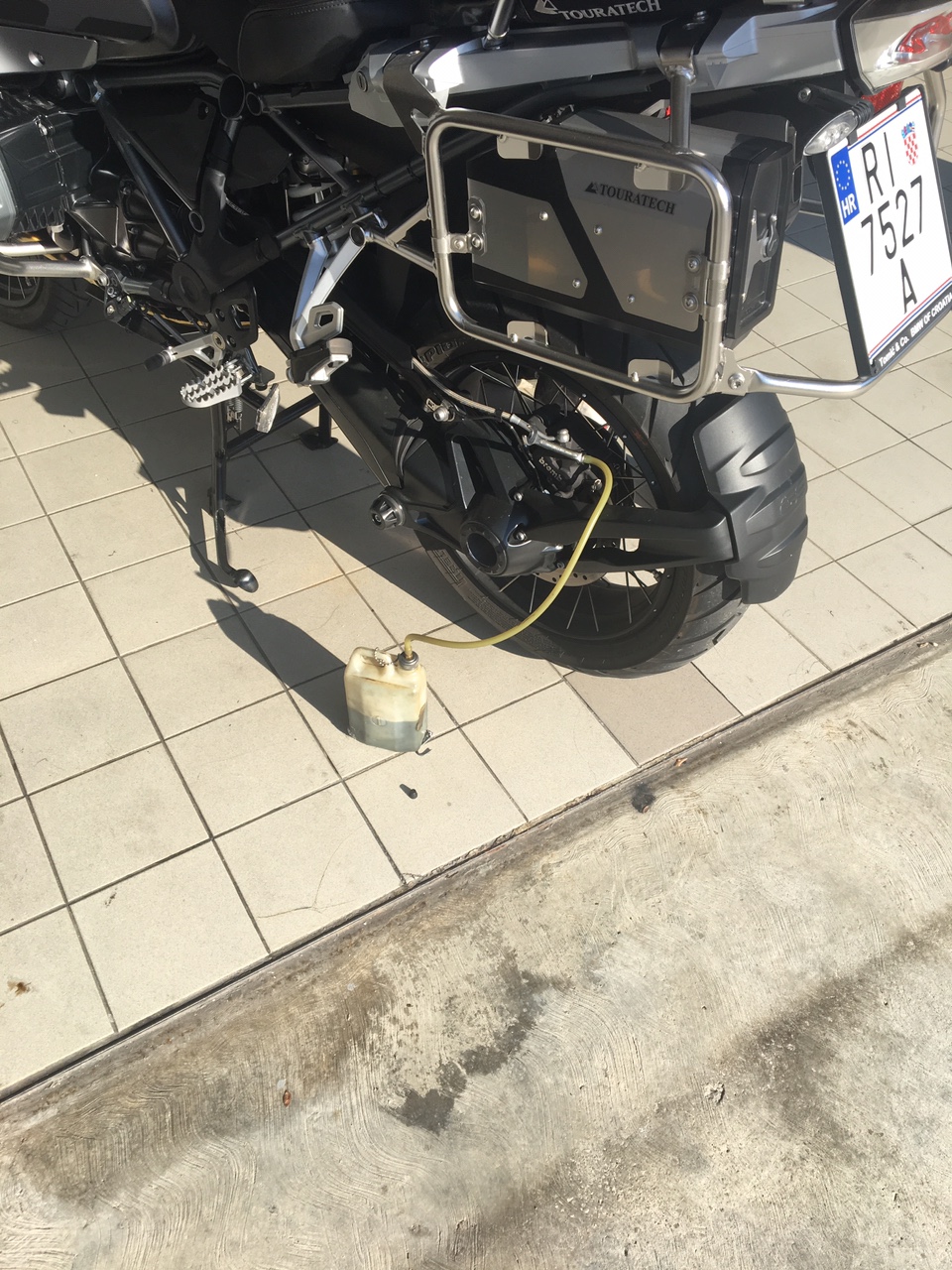

Это фото прокачки моего мопеда у ОД)))
Никакого намёка.
Я про то, что делал все по инструкции, но помогло всего на 8500 км.
А в каком ДЦ делал? От начала до конца присутствовал? Можешь описать очередность действий?
