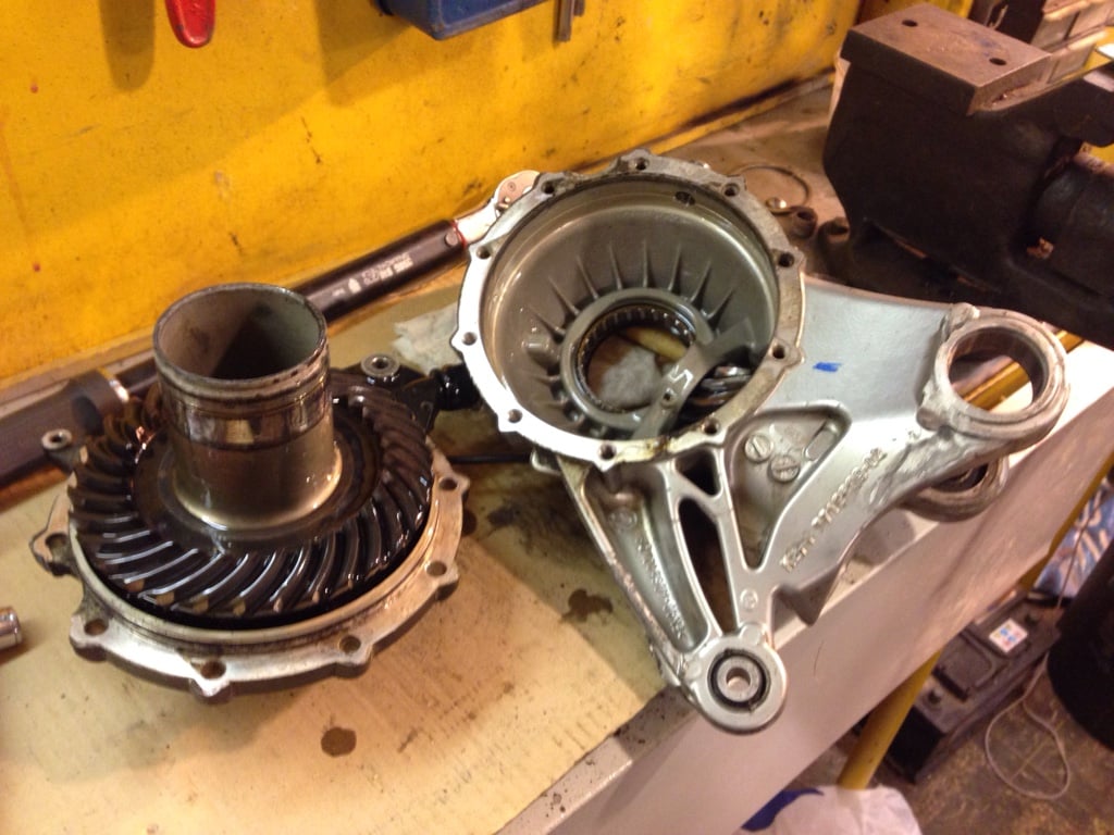

Друзь, волею случая стал обладателем редуктора годного для установки его на коляску, заодно решу проблему с отсутствием тормоза на коляске.

Как откуда, с дырки в редукторе:)
Привод без дифференциала будет, отключаемый.
Отключалку надо будет продумать и схему снятия и подвода моментов на редуктора...
Ну тогда просто взять втулку с внутренними шлицами и посадить ее с хорошим натягом в "дырку от бублика". А затем в шлицы вставить уже кардан, вернее хвост крестовины кардана.
Инженер я, нет? )))
Чем круче джи.... черт... колясыч.... Тем дальше бегать за трахтором)))))
Инженер я, нет? )))
Провернет енту втулочку при большом усилии.
В армии у меня был "касик" К-750, с приводом на люльку. Лабуда еще та! Когда пустая люлька колесом яму ловит, а потом подпрыгивает, колесо на люльке раскручивается в два раза быстрее заднего! и вот когда колесо от люльки ловило асфальт..... кидало направо неподецки!!!!
Это все было от присутствия диференциала. Саша вроде писал, что этой части не будет у него
А как без дифференциала поворачивать? Не будет проблем с рулением?
Саша, если будешь отбирать мощность по такой схеме, главная пара рабочего редуктора у тебя долго не продержится. Нагрузка будет колоссальная на него.
Саша ты чувак уважаемый, но по моему делитанскому мнению кардан или крестовины кардана будут работать с превышением допустимых нагрузок. конечно идея интересная может стоит сделать так: от редуктора через резиновую муфту( или возможно изготовить самофиксировавщийся механизм скопировав его с каретки советского велика заднее колесо) чтобы в критический момент она прокручивалась, далее ремнем с механизмом натяжки типа вариатор (на снежниках подобные стоят), ( чтобы можно было включать только в необходимый момент в остальное время связи редуктор колесо коляски не соединено.) могу нарисовать на бумажке ,ну так бы делал я.
