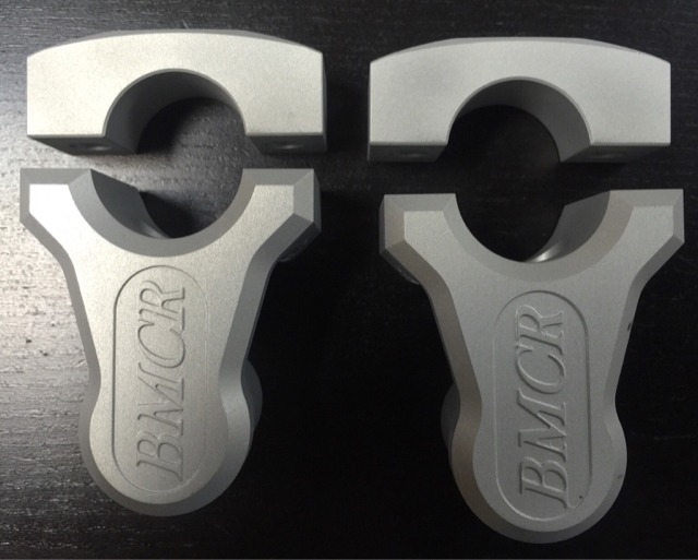

На своем r1200гс с заниженным седлом осознал что для комфортной посадки мне (рост 181 вес 85) необходимо поднять руль и чутка приблизить на себя, так же опустить сантиметра на три водительские подножки.
Вопрос насколько брать проставки под руль ибо оные есть и на 2 см. и на 4 и т.п.? Если на 4 см хватит ли штатных тросов и жгутов к пультам?
может по опыту кто подножки посоветует, сколько находил вроде все без занижения, только площадка разная
Начни с седла. рост 181 и заниженное седло слабо совместимы
Бери 4см, тросов хватит.
Приезжай в штаб, в нас есть Проставки, поставим, прикинем, решишь,

не уверен, что при росте 181 нужны проставки, тем более, если подножки будет занижать.
Тогда начну с подножек, какие есть варианты? Кстати насчет седла тоже вариант, посидеть бы для примера на адвенчуровском. но в этом случае посадка будет как бы сутулая и чуть вперед.

1. Поставь стандартное седло.
2. Если гусь до 07 года, то купи у Дмитрия вот эти проставки - https://bmwmotorradclub.ru/showthre...мм-Wunderlich-для-R1200GS-GSA-2004-2007-годов
Если более молодой, то смотри другие варианты. В т.ч. кастомные. Вот Сергей с ником Мотоциклист с этого форума, очень качественные изделия делает. Тема на форуме имеется.
3. Подножки не трогай.
Такой мой рецепт

Я так долго выбирал проставки, что так и езжу без них и хорошо мне: 181см, 100кг.
К высоте седла проставки вообще отношения не имеют, они для езды в стойке могу понадобиться лишь.
