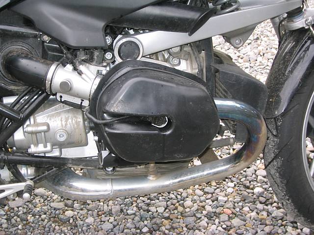

Себе вот такие заказал, ставить буду естественно совместно с дугами, считаю что они эффективней алюминиевых:smile:
По большому счету все производители делают одно и тоже.
Колпак на крышку разных видов и матЕриалов и один и тот же крепеж болтами в корпус двигателя.
Евгений, то что у тебя, как мне кажется не особо отличается от тех которые мы выше обсуждали.
Из за очень близкого расположения к крышкам цилиндра эта защита , мне кажется, может сдвинуть саму крышку при падении, так как на новом двигателе всего два болта.
Согласен, предпочтение отдал этим по трем причинам:
считаю что при небольшом скольжении они лучше отработают чем алюминий, при сильном краше конечно оторвутся и те и те), не даром же сладеры делают из нейлона (капролона);
их внешний вид и форма не так сильно страдает как алюминий;
они черные, спешил фор трипл блэк :dance2:
По креплению у них три болта, это указано в PDFке по установки и видно на фотографиях на сайте продавца.
Соглашусь, но не со всем.
Внешне они симпатичнее, это точно.
При небольшой скользячке от них вообще ничего не останется (есть опыт, стояли пластмассовые на R1200R), а алюминиевые, немного но спасут, проверено.
Восстановить их внешний вид после аккуратного падения на стоянке, гораздо проще чем у алюминиевых, здесь их второй плюс.

Утверждать не буду, так как пока их в руках не держал, но не путайте с БМВшными пластиковыми, те действительно хрупкие (был опыт), тут материалы разные, нейлон просто так не сломать и не порвать, вспомните сладеры "грибочки", вы встречали из поломанные?, скорее раму выломает чем его сломает, но это при условии конечно если с материалом не надуют :)
P.S. кордура кстати одна из разновидностей нейлона, это так к слову о материале
Тут ты прав, если защита из капрона или подобного материала и она монолит, то ее точно фиг сотрешь.
А если основательно разобраться а сути вопроса, то получается следующее, если уронить мотоцик на крышку то она расколется (ну или появится трещинка), если проехаться на крышке, то протрешь дырочку. В любом случае дальше ехать будет не весело или невозможно.
Отсюда следует: 1- что защита должна быть на расстоянии от крышки, чтобы было куда деформироваться поглощая удар и иметь эластичную прокладку для распределения нагрузки на бОльшую площадь в месте контакта, 2- защита должна быть устойчива к истиранию или быть на расстоянии от крышки.
В любом случае защита крышек вещь одноразовая, и она только позволяет при незначительном падении, иметь больше шансов продолжать движение.

Судя по картинке, черные не встанут под боковые дуги.
Странно, мне кажется, что им ничего не мешает. В чем может быть подвох?

Михаил, спасибо за рекомендацию. Уточняю вводную. Я уже купил и установил дуги SW-Motech нижние и верхние, теперь, в дополнение к ним, подбираю крышки. BMW-ые крышки встанут вместе с SW-ми дугами?
---------- Сообщение добавлено в 23:18 ---------- Предыдущее сообщение размещено в 23:12 ----------
Я тоже рассматривал такие, как один из вариантов. Как думаешь, встанут они с SW-ми дугами?
Спасибо.
Спасибо.
Сам понимаешь точно не скажешь пока не попробуешь, тем более дуги от SW довольно плотненько сидят внизу, себе заказал дуги на базе туратековских там простора по более :)
вот нашел фотку из нутри, думаю под любые дуги встанут:yes:
Заказал такие же. Дуги отрабатывают от "уронил", слайдеры или пластиковые накладки защищают от коцок самих крышек.
На практике если при падении дуга проваливется то крышка принимает удар. Свои так покоцал немного. Думаю что с этими накладками будет все ок!
мои уже на подходе, думаю в течении недели получить:), пересмотрел кучу вариантов, остановился именно на этих, думаю самый лучший вариант для черного гуся :)), но дело далеко не в цвете, они больше всех отвечают требованиям применимых к слайдерам.
