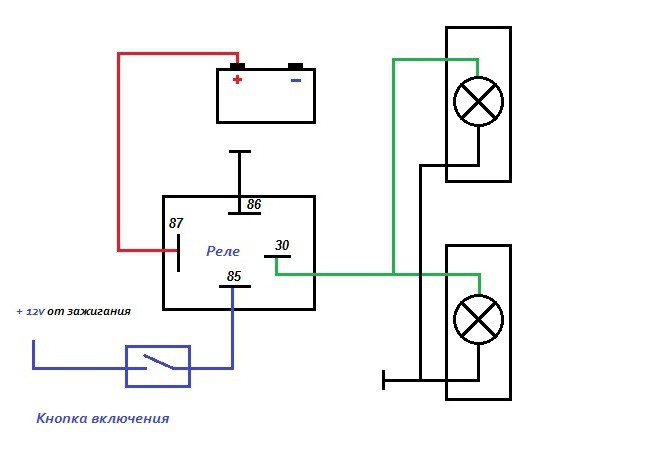

На R1200GS 2005 есть дополнительный светодиодный свет на дугах, он подключен через Ж. Не работает в итоге. Так достался мне. Я хочу починить. Думаю поставить две кнопки на левый пульт:
- Вкл/Выкл допсвета. Кнопка на два положения с фиксацией.
- Курок для моргания им. Без фиксации.
Соответственно под большой палец и под указательный.
Курок же как на японских мотоциклах - удобная штука.
В идеале, если допсвет выключен, курок его включает, пока нажат. Если же допсвет включен, курок при нажатии его выключает. Так он будет курком мигать в любом случае.
Делал ли кто такое?
Где брать кнопки? Что порекомендуете? Пульты здоровые такие, не дотянуться будет без отрыва рук, если большие ставить или пульт дополнительный городить.
Ну и по схеме есть ли идеи? Желательно без цифровой техники :)
Вот такая схема. 3 выключатель света, 4 курок.
Версия на двух пятиконтактных реле, типа такого:
или
Схема:
Вот такая схема у меня получилась на обычных 4-х контактных реле
Не знаю только вставится фотка или нет ((

А нехочешь банальной схемой на релюшках просто кинуть их на аккум, тогда не придется дербанить проводку, искать отключаемый плюс после зажигания.
У меня на релюшках, на аккуме, с обычной автомобильной кнопкой с подсветочкой, можно найти герметичную кнопку, притянута хомутиком на заске зажигания, вообще никак не стражаю, да и пользуюсь критически редко, исключение трасса ночь. в городе они вообще не нужны.
так что стоит ли мудрить ?
Но если конечно хочется все по феншую, тогда можно купить родную кнопку, и родную роводку, должна быть где то фишка что бы ничего не резать, не врезаться в проводку, залелкнул коннектор и все работает.
Стоит правда не бюджетно никак
Вот типа такой вот схемки
есть еще такая вот схема, где r10, это кнопка
