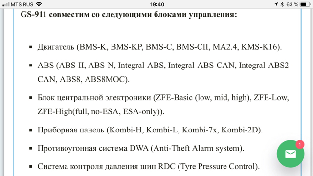

Вот тут в описание GS911 написано следующее:
Датчики должны быть разбужены по очереди, хотя тут у кого то получилось прописать датчики после поездки.
