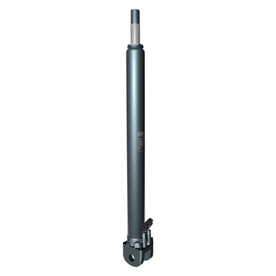

Я присмотрел для подъемника цилиндр от сорокина
http://www.sorokin.ru/catalog/rihtovochnoe_oborudovanie/gidrocilindry/so_vstroennym_nasosom/
2-х штоковый цилиндр быстрей будет поднимать

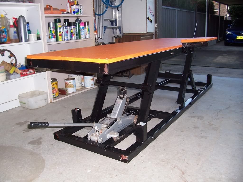

Ну вот! Собрали! Эл. гидравлика не получилась, пришлось поставить лебедку.

А есть фото в сложенном состоянии? И какую пару гидравлики ставил? Оси и втулки от чего использовались? Или точились спецом? Можно по подробнее А так же сечение профильной трубы интересует и толщина стенки...
Я просто сам щас вояю подобную конструкцию.

Я тож осенью начал варить подъемник из квадрата 50х50, наверно, 2 мм стенки.
Продолжу в следующем месяце работу, поскольку сегодня куплю сварочник для работы.
Шарниры делаю из болта крепления головки цилиндра запорожца - 12мм диаметр болта. В профиль вваривать буду втулки от задней реактивной тяги (или поперечины) ВАЗ 2101, ее размер ширина 53 или 54 мм (точно не помню) наружный диаметр 20 внутренний 12. Самое главное не надо бежать к токарю. Стоят втулки 15 руб за штуку.

Я тоже хочу из квадратной трубы 50х50х2,5, но пока не понятно что использовать в качестве осей втулок, думал о петлях для гаражных ворот, но у них люфт заметный....

Я думал еще использовать в качестве втулок поршневые пальцы от жигулей, б/у в автосервисах можно набрать за бутылку пива хоть ведро...
Буду по этому образцу делать подъемник, но на гидравлическом цилиндре (пока выбираю какой купить).

Судя по фотке он до конца не опускается. Сколько от пола получается, похоже 250 мм.? Не высоковато?

Вот отсюда фотку тырил
Окончательный вариант

Весьма спорный вариант получился, высота судя по конечному варианту к 250 мм подберется, трап короткий, для ноги конечно расширение есть, но вот обратно как спускаться, вопрос, если бы общая высота была миллиметров 120 -150 то можно еще как то попытаться носками достать (это при росте 180 и выше), а так подиум нужен получается. Мне кажется это не вариант.

Я тоже видел эту тему на адврайдере. Тоже хочу такой только на рамочном домкрате, буду крутить его через карданчик гайковертом. Хотя может и разорюсь на гидравлику.

Высота будет сантиметров 15. Я думаю в моем варианте это максимум. Доставать ногами не надо, мотик закатывается легко руками, да Голда...
Проблема всегда вызывает не закатывание (заезд), а спуск. Если вы в 15 см. уложитесь то хорошо (на фото точно не 15 см., а по делу колеса тоже нужно прицепить, а то волокать то не "удобно" будет, из 50 квадрата тяжелая выйдет) , если у вас будет еще ниже то просто блеск, а я постараюсь сделать чтобы рама на раму ложилась, надо сперва наброски сделать (проектик).
Раис, а как вы рамочным домкратом на высоту приличную планируете поднять, общедоступные и недорогие больше чем на 500 мм наверное и не поднимут, я наверное и про 500 мм. загнул.
У нас подъем получился 180мм. один человек спокойно закатывает.
Отличный подъемник! У меня тоже будет максимум 150 мм! Что использовали в качестве шарниров?
Спасибо! Купил петли для гараже 22мм сверлил отверстия и обваривал со всех сторон. Если я правильно понял.)
Да и еще подъем около 900мм получается.
