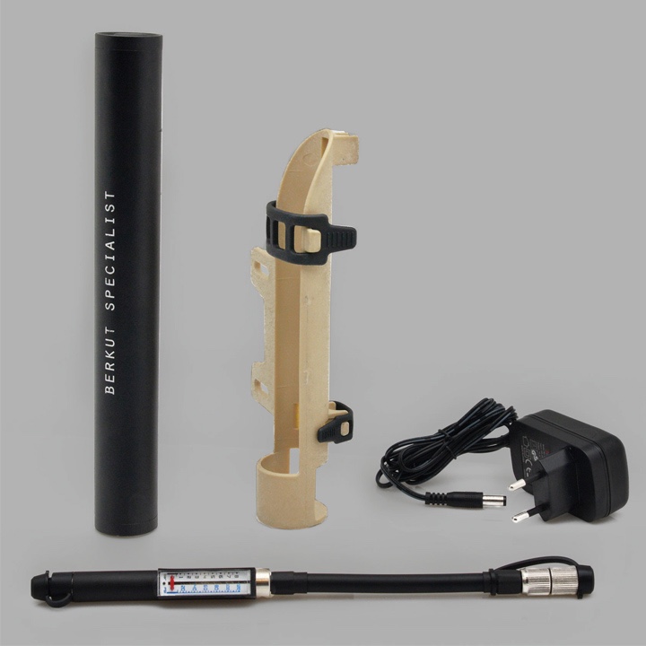

Пользуюсь компрессором Беркут.
Самый компактный из компрессоров, что я знаю - 25 см длина и 3 см в диаметре. Шланг с манометром. Входит в тулбокс, что удобно, и там еще место остается.
Качает давление до 8-ми атм.
Работает от встроенного аккумулятора и от аккумулятора мотоцикла через комплектный провод.
Продолжительность работы от встроенного аккумулятора 10 мин. Заднее колесо гуся накачивает за 7,5 мин до 3-х атм.
Зарядка аккумулятора возможна от сети 220 В и от бортовой сети 12 В
прикольная хрень))))
Какое время зарядки аккумуляторов?
Есть возможность заряжать насос от бортсети мотоцикла во время длительной дневной поездки (не всегда под рукой есть розетка 220)?
Зарядка 3-4 часа.
Заряжать можно через комплектный провод с универсальным штеккером (и авто прикуриватель и БМВшный)
