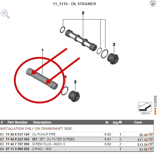

Странная хрень обнаружилась. В прошлых сезонах перегрев был в пробках, на низких скоростях. Помыли радиатор в автодроме, за деньги само собой. Греться перестал. Но вчера на трассе перегрев обнаружился на скоростях выше 130. Причём до 120 всё нормально, тосол есть, масла до верхней отметки. Радиатор чистый. Все трубки и сам радиатор горячие. У меня идеи закончились.
Ага, обасаться от смеха. А ты остряк.
А по делу, походу хана прокладке движка. В масле немного пены обнаружено. Антифриз в масло попал скорее всего. И ведь я осенью на ТО в автодоме говорил что у меня литр тосола ушёл, сказали что проверят. В итоге щас за 1700 км влил ещё литр охлаждайки и теперь ещё масло где то здесь найти надо. Надо будет в Краснодаре дилера искать, в Сочи вряд ли есть.
Проблема перегрева двигателя выяснилась на вынужденной (!) замене масла в Модус-BMW (Сочи). А виноват в таком говне официальный дилерский церт ‪#‎Автодом‬. Всё предельно просто. Есть в масленном блоке деталь, её надо поставить шлицом вверх, справиться даже идиот, но ведь бля нет, автодомовские мастера выше этого, они въе#ут деталь шлицом мимо паза и вкрутят таки её, сорвав все шлицы. В итоге у двигла масленное голодание и отсюда перегрев на скорости свыше 120 км/ч. Спасибо сервис-центру ‪#‎Модус‬ в котором случайно при замене масла обнаружили этот косяк. А смысл ошибки прост до безобразия, на картинке деталь, её надо вставить шлицом вверх, через неё идёт масло, её вставили на 180 градусов, и масло шло вокруг неё, а значит ход масла в двигатель существенно затруднён. При это шлиц на детали ниху@во сорван, потом что её насильно вставили пох##как. Короче К уеб@нам из #Автодом я больше ни ногой. Хватит, гарантия кончилась, а эти рукожопы могут поломать, и без того нежную технику, окончательно. Длбоклюи ебаNые, они так и не смогли вылечить косяк с стеклоподъёмником и часами. В итоге поле 1000 км от официального ТО, опять часы на нулях и стеклоподъёмник не работает.
В целом на текущий момент у меня претензий к Автодому на 5600 рублей, что включает в себя полную замену масла в авторизованном сервисном центре. Потому что исправить их косяк без слива масла невозможно. Документы из Модуса имеются.
#Автодом ‪#‎АвтодомРукожопы‬ ‪#‎Уебаны‬ ‪#‎BMW‬ ‪#‎ДилерМудак‬
Такая же фигня была после замены масла в Байкхаус, по твоему совету снял проверил, действительно вверхтормашками, поставил новую трубку как нужно и вуаля, перегрев исчез, максималка восстановилась и расход упал. Вздохнул спокойно, правда до этого успел сгонять в уфу и назад, хоть бы без последствий.

Смело сливайте масло, и смотрите эти трубочки сеточки, 100% нижняя которая ближе к переднему колесу стоит прорезью вверх, это и есть причина. После того как у себя перевернул (купил новую, старая была помята) все стало на свои места, после поездки в Уфу ездили еще в Грузию в августе, специально от Самары до Тольятти дубасил на полную ручку. Ни перегрева ни намека на него, и расход с пассажиркой и боковыми кофрами 5,5 л. В горах и на море тоже все идеально, так как переживал, мониторил постоянно.
Добавлю еще, пробки (крышки этих сеточек) алюминиевые, хрупкие, сильно не тяните, грани срезает на раз, после дилера ни одной целой, открутились только зубилом, заказал новые, шли 20 дней.
