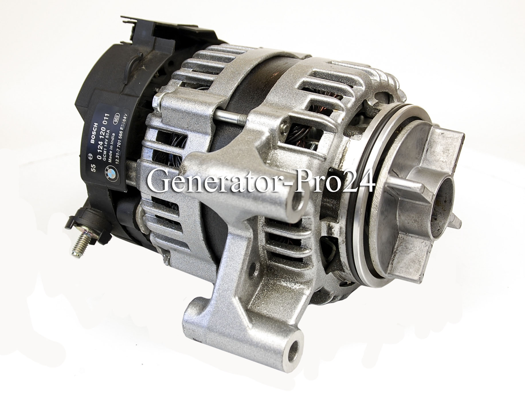

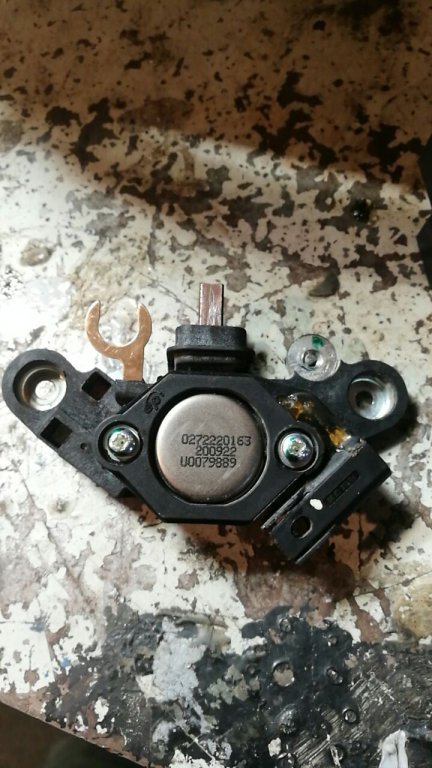

Мотоцикл K1600GT 2021 куплен новым в 22г,пробег на сегодняшний день 700км,проблема нету зарядки на акум,есть подозрение на реле регулятора, кто может подсказать возможно ли найти реле отдельно или только менять с генератором?
Заранее спасибо.

Гарантии нет на мотоцикл?
Гарантии нет, я его привез с Канады в Узбекистан,Ташкент.
Может у кого есть донор, реле подходит и от старых R1200RT
Верно BOSCH, но реле абсолютно другое.
Может этим ребятам написать? Занимаются ремонтом генераторов мотиков bmw, может вышлют реле или подскажут какое подходит
Спасибо большое.
Всем спасибо,решилось все заменой реле регулятора,генератор купил в Москве у Бориса, спасибо ему большое, отправили в Ташкент, всё работает.
А в реле был видимо брак,минусовая щётки потеряла связь в цепочке.
