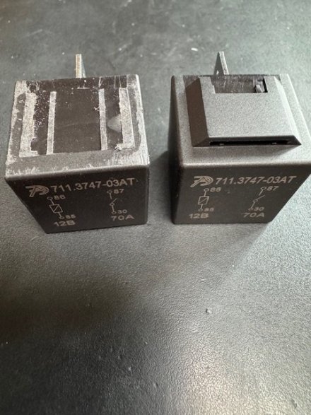

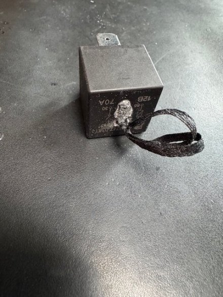

Тоже плохо заводился на горячую, постепенно и на холодную, стал крутить не на каждое нажатие кнопки, облазил всё, решил разобрать реле стартёра (которое возле плюсовой клеммы аккумулятора). Не понравился шлейф который идёт на подвижный контакт, весь чёрный. По поиску 61367704174, ждать 60 дней. Заказал. Что бы не мучится эти два месяца, нашёл 70 амперное наше 711.3747-03, воткнул и чудо)) Что на горячую, что на холодную, заводится с полтыка. Единственное, надо срезать приливы под кронштейн, ну и приделать что либо, что бы удобно было вытаскивать.
