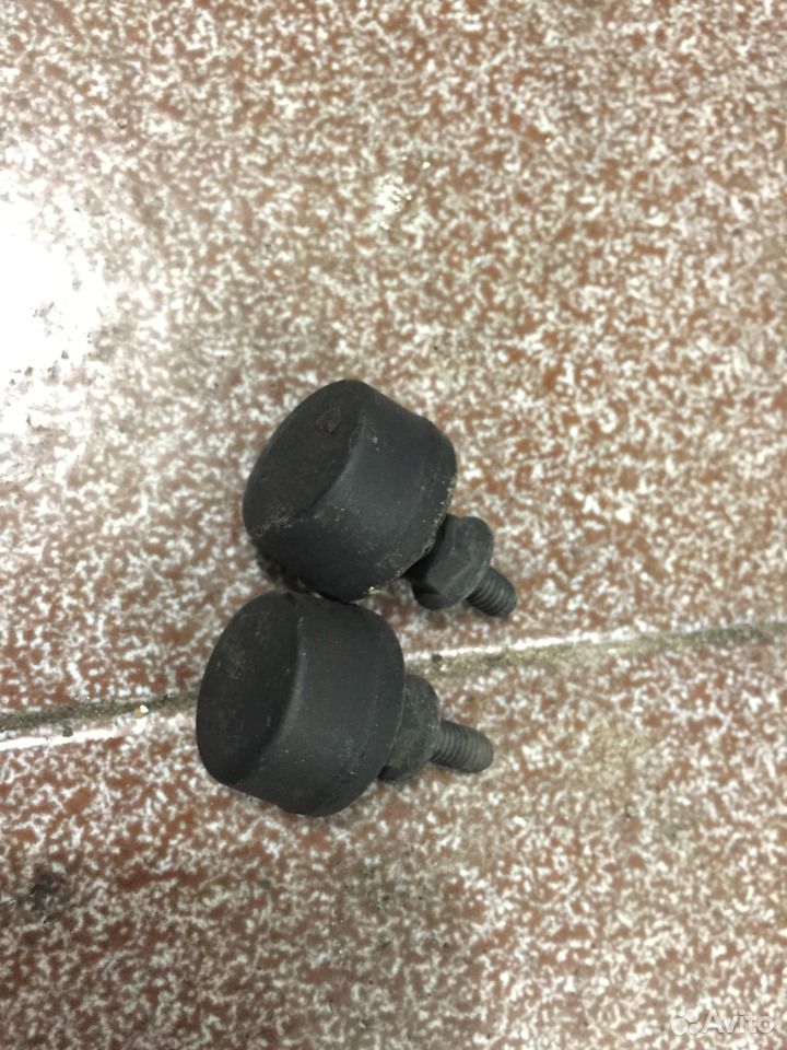

Вот эти самые резинки после года использования порвались((( Из четырёх- две в лоскуты... Теперь озадачился поиском заменителей...
Можно вот эти штуки попробовать (отбойники капота)
С этими много мороки... Там обтачивать надо прилично.
Я на самом деле купил уже подходящие. Какие-то упоры толи от ваза, толи от газа))) Стоят копейки. Сфоткать только забыл. По случаю сфоткаю и выложу.По высоте не отличаются от родных. В дырки только тяжеловато залазят, но не смертельно.
