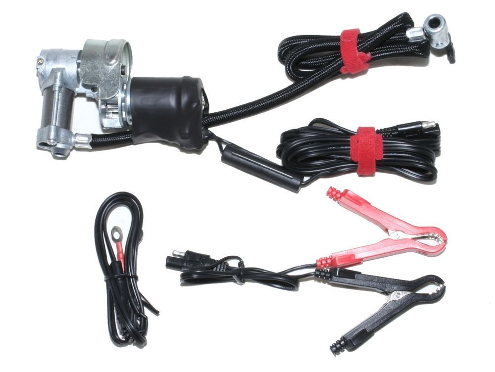

Нормальный компрессор. Есть возможность, бери не парься. Под сиденье скорее всего не влезет. И что-то мне подсказывает, в Израиле они не продаются. Хотя конечно хз.
Беркут конечно в Израиле не продаётся,но что то мне подсказывает.что что то подобное можно найти и за пределами России.
Я полистал немного еБай ,вот обнаружил такое что то.. https://www.ebay.com/itm/USB-150PSI...366441?hash=item1ec7d0c3a9:g:yTQAAOSwuMZZI8va
Но посчитал его не подходящим,посколько имея на борту 12В ,грешнО не воспользоваться этим.

и я его сменил на такой: https://www.ebay.com/itm/MotoPressor-NEW-Inflate-Motocross-Tube-Motorcycle-Enduro-Mini-Pocket-Tyre-Pump/281900696161?epid=1661527819&hash=item41a2974261:g:ab8AAOSwImRYSbMr&vxp=mtr

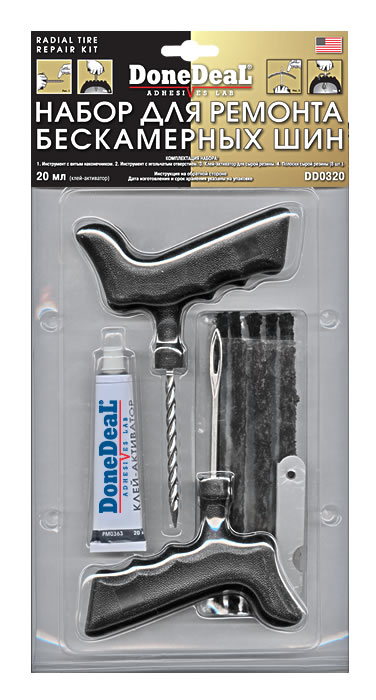

для бескамерных ГСов, туда можно положить ремкомплект для шины - берется из 2х предметов с г/т-образными рукоятями, в ручках сверлятся не сквозные отверстия и друг в друга острыми частями вставляются*, резинкой стяжкой чем угодно друг к другу притягиваются по длине и в эту нишу, по ширине их подогнав, убираются и крепятся.
* вот прям как на фото ниже они лежат, вот напротив острых концов сверлить и вставлять друг в друга
