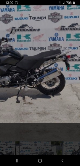

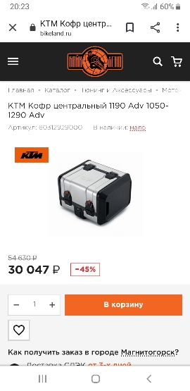

Здравствуйте! Кофр КТМ, но у него сломан крепеж для быстросъема, но меня устраивает просто на болты на сквозь прикрутить. Рамки универсальные для кофров Zik-case. Фото хвоста приложу.

Судя по фото мотоцикла, багажник для варио-кофра там есть. В чем тогда вопрос? Или вы желаете железный от/для адвенчера?
Суть вопроса и была, можно ли к моему багажнику крепить кофр!? Просто я только стал обладателем данного мотоцикла и вот возникают вопросы! Выше отписались что нельзя [emoji2369] я так понимаю багажник нужен если собираешься ставить большой кофр?
. SM-A530F .
Вы не точны, на этот багажник ставится переходная пластина с упорами, а потом ставится варио кофр

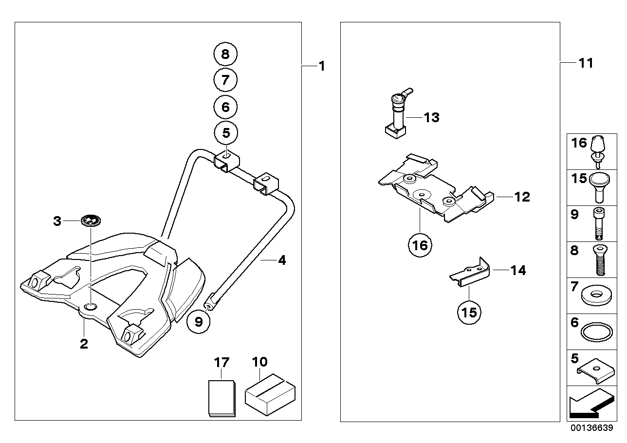

только такие фото нашел своего
вот что тебе нужно площадка (71607707240) ориентир 3500 руб (новая), упор поз.4 (71607687937) ориентир 6500 руб
(новая)
Леша правильно написал, то что у тебя есть сейчас не что иное как ручки пассажира, то что я тебе и говорил ;)
(новая)
к стати по номеру что я дал сразу поисковик выдал картинку в инете

сама пластина
совсем забыл там еще эта пластина быстросъемная
