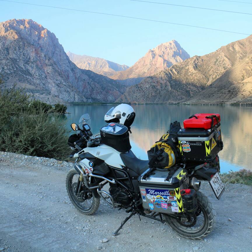

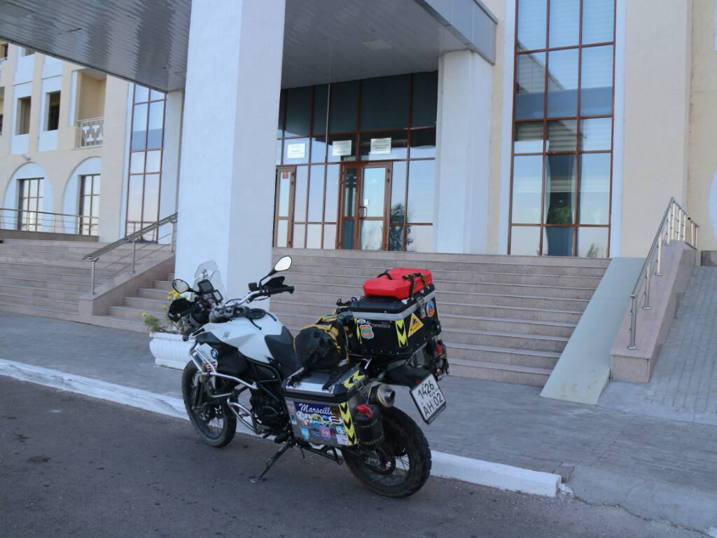

Самые практичные конечно алюминиевые туратек. Но по цене самые практичные и крепкие наши российские посмотри на сайте Одинцово делает. Они крепче и практичнее. Но по дизайну несколько грубоваты. Алюминий БМВ течёт в сильный дождь, туратек очень практичный, но по цене самый дорогой. У меня центральный туратек и боковые БМВ алюминий. Пятый сезон катаю и Памир и Европа и Грузия по несколько раз. Боковые разболталась, но армированный скотч и все опять в работе. Так что выбирай сам.
