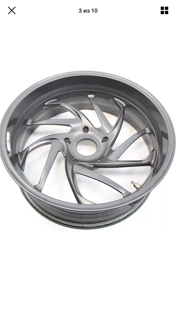

По заднему колесу нашел где подсмотреть. Спасибо Еррорику за организацию потрясающего развлечения гусеводов
[video=youtube;2AhlC8lBlPA]https://www.youtube.com/watch?v=2AhlC8lBlPA[/video]
Есть разница
Переднее колесо
http://www.bmwclub.ru/index.php?threads/koljosa-dlja-bmw-r1200gs.873749/
Не ленимся спрашивать старче-дядюшку гугла
С МЭПа 2013, переднее колесо!
Колесо с мокрого или сухого?!
Написано же: "Спасибо эрроРику!" )
Увидел слева мот сухой

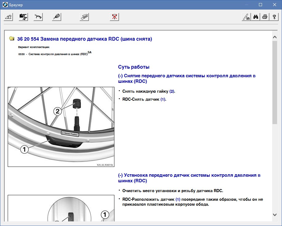

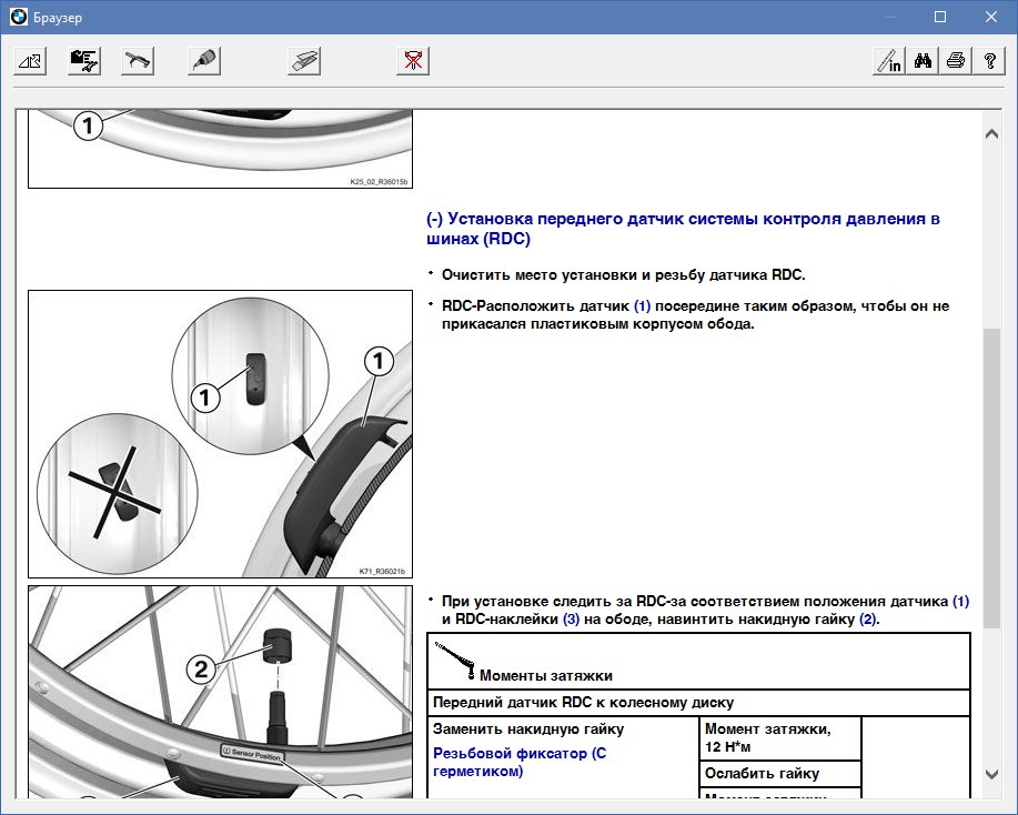

Ниже номера датчиков давления, они одинаковые, что на гс, что на кс
36 31 8 532 732
36 31 8 532 731
Подскажите пожалуйста в чем разница ?
Все надо прописывать. Если оригинальные, с известным ID, то, можно прописать но, опять-же через комп.
А если ID неизвестен, то, нужен еще и так называемый активатор. http://avtomastera.net/thread-1370-1-1.html
Только сегодня купил оригинал 731 за 2252 рубля
Колись где? Мои то работают то нет.
