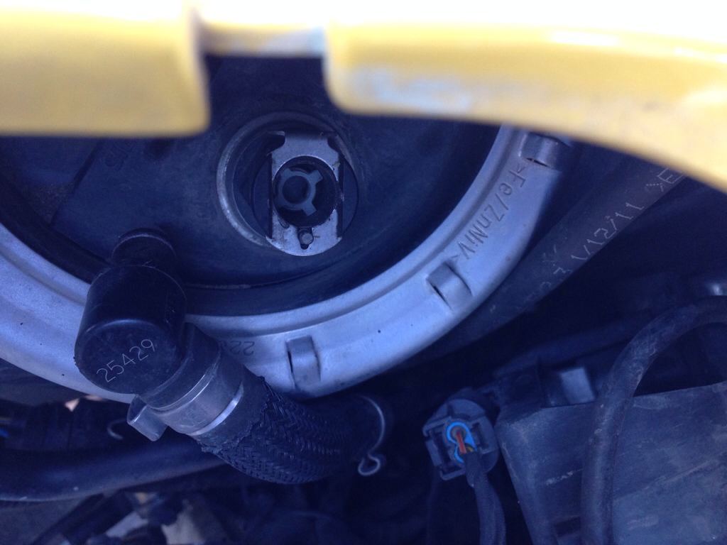

А починить или доработать датчик в баке никто не пробывал?

Это с датчиком трабл.
Уже после, при поездке в Одессу, заправил 7 литров на выезде с Украины, а стрелка никуда не ушла... А потом и лампочка загорелась))) практически до нуля стрелка ушла.
Надо менять датчик!

В период постоянного глюка датчика, уже и зажигалкой шваркал его ничо не помогало, потом решил снять, вытащил с него ленту, и немного потер мелкой наждачной бумагой, и он стал болие-мение правильно, и стабильно показывать. Рекомендую, хуже точно не будет.
