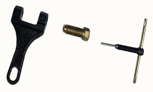

ну а главное - заклепщики цепи, обычно их и расклепывать умеют, а вот в обратную сторону без напридумывания чегонибудь, оно не работает ;)

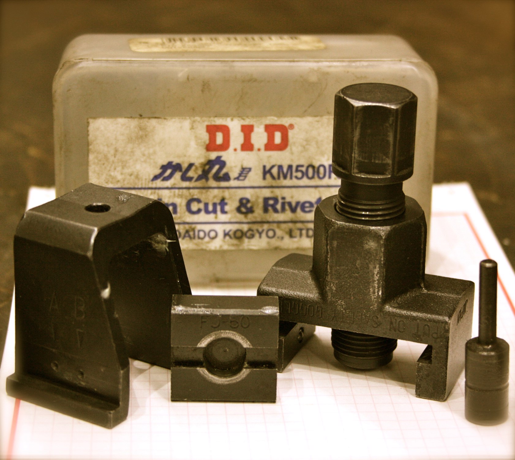

Да ладно, у меня вот есть вот такой вот DID
он и клепать и расклепывать умеет. Я им правда больше для заклепывания пользуюсь, чтоб не убивать лишний раз, для отрезания - точно таким же тока луисовским убитым, для заклепки он уже убит, а режет цепь за милое дело.

ты мысли не понял, ну или я криво донес, расклепать склепать заклепать в русском кого хошь запутает. этот дид он по функционалу и замок заклепает и цепь разъединит, а вот только Chain Cut, Splitter и Breaker tool'сы речь о котором с али шла, разъединить сможет, а вот склепать без плясок с бубнами и изготовлением оснасток не сможет
Заклепать в походных условиях проще чем расклепапать.
да элементарно: скинул маятник - снял цепь ;)
а без заклепщика я даже не знаю как бы звено замка насаживал в поле, в принципе думаю этого было бы достаточно, чтобы доехать до цивилизации. пассатижами вряд ли хватит силы. молоток или топор с собой не вожу, если только найти булыжник, упереть цепь в него и уже камнем пытаться пластину насадить, но если это лес или поле без булыжников?
